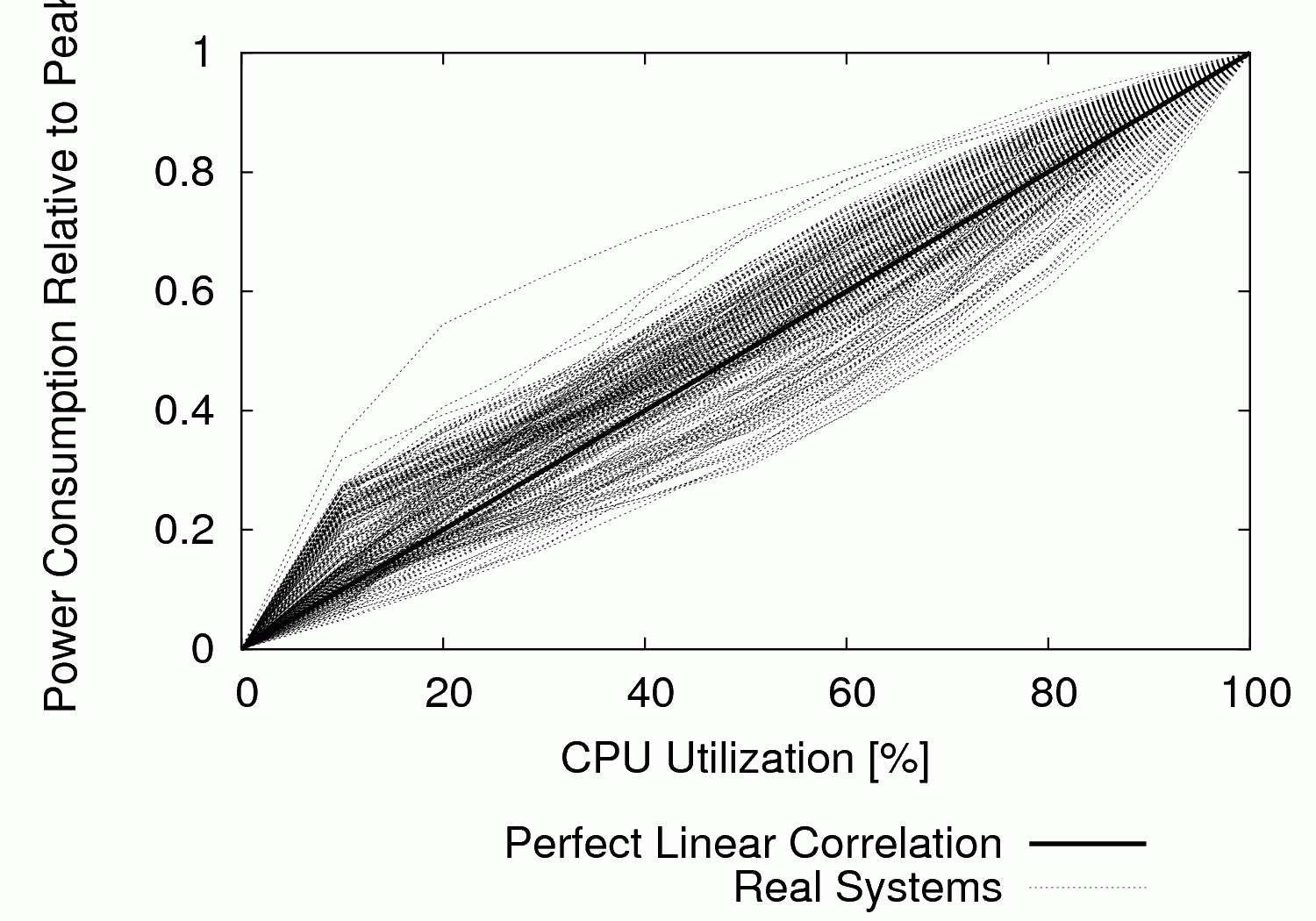

Macht es energietechnisch bei Langläuferjobs (zB in der Nacht, wenn es wurscht
ist, dass er 2 Stunden länger läuft) Sinn die CPU zu drosseln und ihn länger
bei zB 70% laufen zu lassen? Oder ist es besser, nur den Job auf 70% zu
drosseln? Oder ist es besser, alles auf 100% zu lassen und den Job schneller
fertigzukriegen?
Kommt wie immer drauf an. Und zwar vor allem mal darauf, was passiert (passieren kann), nachdem der Job fertig ist. Wenns ihn danach automatisch abdrehst, also keine Idle Consumption mehr hast, dann is "hit&run", also alles auf 100%, schnellstmöglich berechnen und danach keinen Strom mehr verbrauchen, am effizientesten.
Wenn abdrehen keine Option ist, isses es ziemlich wurscht, weil der Stromverbrauch einer CPU ziemlich gut linear mit der Auslastung korreliert. Was du beim Begrenzen des Taktes gewinnst, verlierst wieder durch die längere Laufzeit. Wäre die Korrelation nicht linear, sondern polynomial (quadatrisch zb), sähe die Welt klarerweise anders aus.
Da hast http://666kb.com/i/c52ue5y7i5qlau6wm.gif
das Verbrauchsprofil von ca. 300 Servern die bei specpower2008 verfügbar sind. x-Achse Auslastung der CPU, y-Achse der Verbrauch des Servers (!), wobei die Daten jeweils auf Power_Peak-Power_Idle normiert sind. Die meisten haben von 0 auf 10% eine deutlichere Steigung, und dann gehts relativ gleichmäßig dahin.
