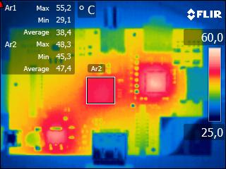

edit: Hier mal ein paar Ergebnisse nach jeweils ca. 30min. Primzahlen berechnen:
CPU auf 800MHz ohne Gehäuse:

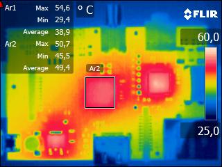

Selbiges Setup mit Gehäuse (ganz kurz runter genommen und sofort thermografiert):

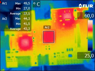

Und hier die CPU auf 900MHz ohne Gehäuse:

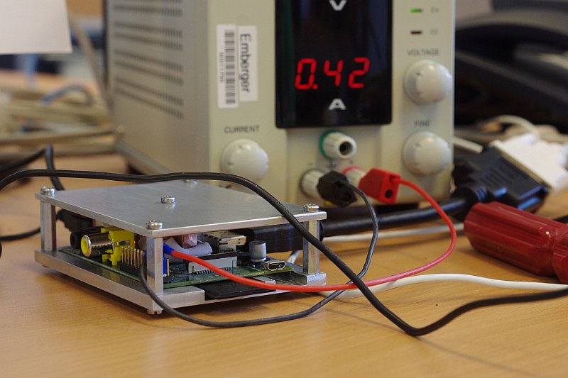

Hier noch ein Foto vom Gehäuse... in der Mitte sieht man einen Kupferblock, der die CPU kühlt. Der Ethernet-Chip und die CPU werden zusätzlich auch noch über die Unterseite der Platine mit "Silikongummi/Thermogatsch" gekühlt:
Im Hintergrund sieht man auch noch die typische Stromaufnahme wenn die CPU voll ausgelastet ist. Ich konnte mit dem Oszilloskop aber auch schon Spitzenströme bis zu 760mA messen.
Noch eine kurze Info zu den Thermografien: Ar1 ist der Messbereich über das gesamte Bild. Ar2 nur über der CPU. Am heissesten wird, wie man sieht, der Ethernetcontroller und der (völlig ungekühlte) Stromregler. Das Bild bei 800MHz und Kühler ist leider spiegelverkehrt, weil ich in der Hektik (Gehäuse runter schrauben, fokussieren und schnell abdrücken) nicht darauf geachtet hab.
