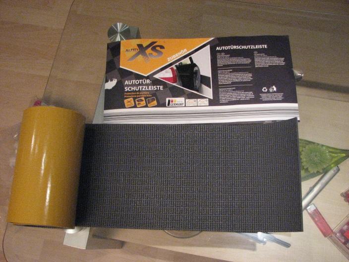

Beim Hofer - Aldi für Konfitüringer ;) - gibt es aktuell wieder Autotürschutzleisten für 4,99 das Pack.
Da ich ja leider relativ neugierig bin, habe ich mir das mal näher angesehen.

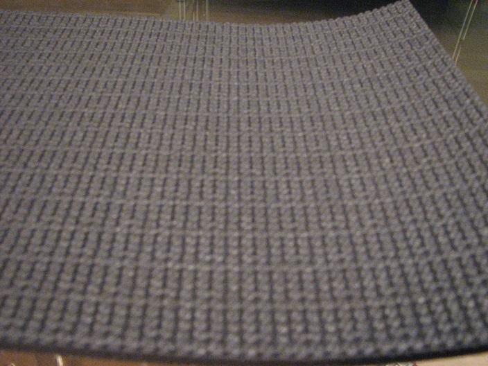

Es handelt sich dabei um Weichschaum-matten, 20x200 cm, selbstklebend und individuell zuschneidbar.
"Eigentlich eine super Option, günstig meinen PC zu dämmen" dachte ich ich mir und hab mir daher 2 Packs geschnappt.
Zuhause angekommen wurden die Matten etwas näher untersucht.
Die Matten sind, wie erwähnt, 20 cm breit, 200 cm lang und etwa 4 mm dick. Die Oberfläche ist relativ dicht aber weich und genoppt.
Sie lassen sich auch gut mit der Schere schneiden, weil sie keine Bitumenschicht haben.

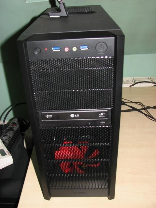

Als Gehäuse kommt ein Antec One in der Alternate Edition zum Einsatz. Dieses hat - selbst für die Preisklasse - sehr dünne Bleche.
Es wirkt dadurch sehr filigran ist aber auch extrem leicht (~ 5kg).
Ansonsten kann man bei der Ausstattung nicht meckern. Alles ist sauber entgratet, USB 3.0 is on-board und selbst ATX Boards passen.
Weiters ist es innen auch schwarz lackiert und 4 (leider knatternde) LED Lüfter sind auch dabei.
Von den 4 verbauten 12cm Lüftern sind bei mir 2 im Gehäuse geblieben (einer in der Front, einer in der Rückwand ausblasend).
Das Gehäuse hat oben über der CPU, unten nach dem Netzteil und seitlich Lüftungsgitter.

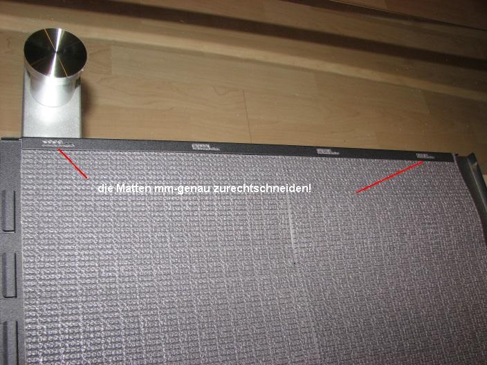

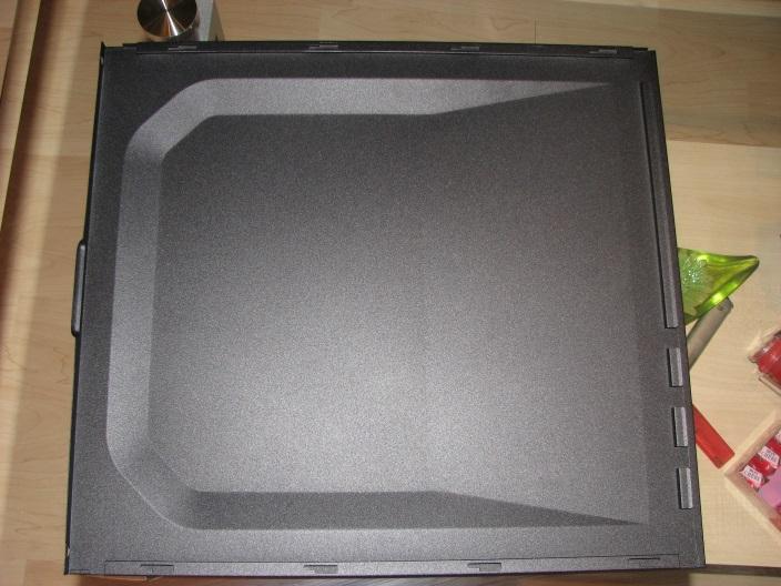

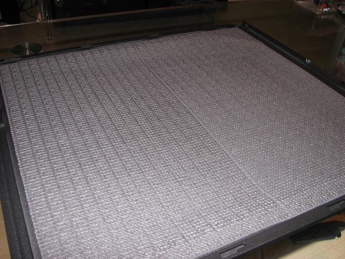

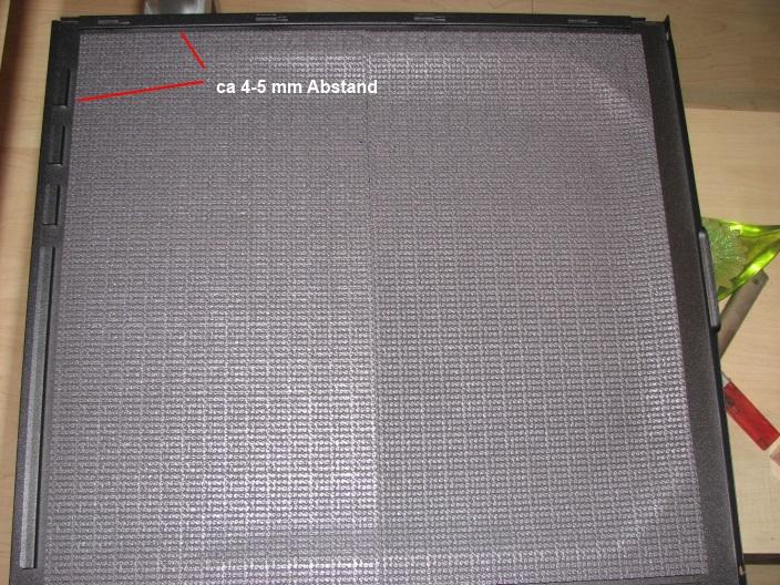

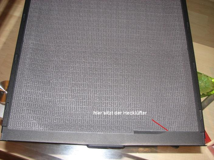

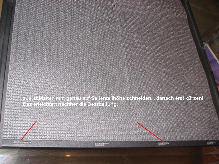

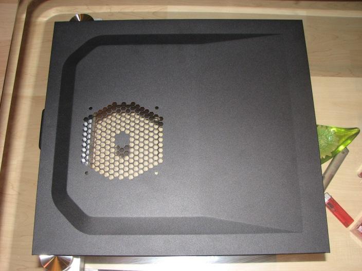

Als erstes werden die beiden Seitenteile gedämmt. Die Türen sind 43cm breit und 40cm hoch.
Anstatt die Matten in 2 Lagen horizontal zu schneiden habe ich diese vertikal eingepasst, weil sie dadurch einfacher einzupassen waren.
Im ersten Schritt wurden die Matten noch nicht verklebt!
Sobald die Matten an das Seitenteil angepasst waren, musste ich noch ca 4-5mm oben und unten entfernen weil ansonsten die Matte mit den Einschubstegen kollidiert.
Auch nach vorne und hinten muß ein wenig Abstand bleiben!
Erst danach habe ich die Matten verklebt. Sollte der erste Klebeversuch "schiefgehen" dann lässt sich das noch mühelos korrigieren.

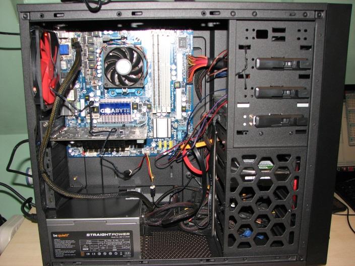

So sieht das dann aus.
Die Lüftungsschlitze des linken Seitenteils habe ich auch überklebt. Ihr könnt diese nach Belieben auch frei lassen.
Meiner Meinung nach aber ist ein links einblasender Lüfter der Luftströmung im Gehäuse eher hinderlich.
Beim linken Seitenteil musste ich auch noch einen Teil der hinteren Dämmmatte aussparen, weil hier der Hecklüfter kollidiert.

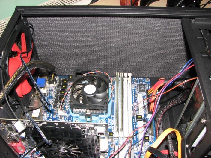

Als nächstes war die Gehäusedecke dran. Die Matte hier ist nicht verklebt sondern nur eingepasst, falls ich sie wieder mal entfernen möchte.

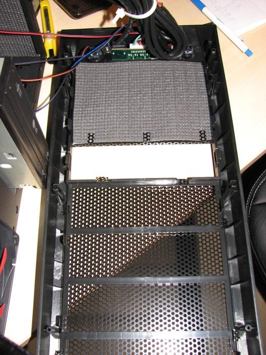

Auch die oberen Laufwerkseinschübe bleiben nicht verschont.

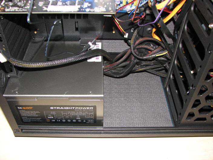

Zuletzt noch der untere Lufteinlass.
Hier klarerweise den Netzteillüfter nicht überkleben - es sei denn ihr wollt einen Chinaböller bauen ;)

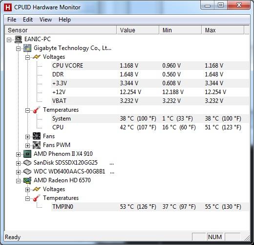

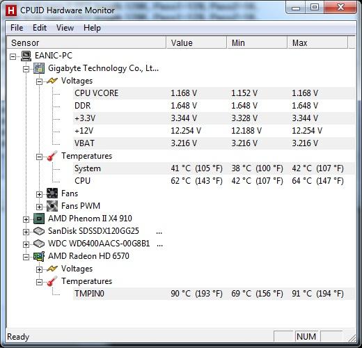

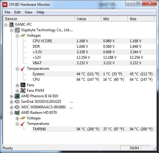

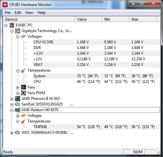

Auch die Temperaturen habe ich festgehalten
ungedämmt idle:
gedämmt idle:
ungedämmt load:
gedämmt load:
Hier nochmal in Textform.
Idlemodus:
                  ungedämmt     gedämmt
CPU:              46 °C              42 °C
System:         35 °C              38 °C
Grafikkarte:   54 °C              53 °C
full load:
                  ungedämmt      gedämmt
CPU:              62 °C              64 °C
System:         41 °C              44 °C
Grafikkarte:   90 °C              94 °C
Interessanterweise ist nach der Dämmung die CPU um volle 4°C kühler.
Scheinbar hat zuvor der Hecklüfter warme Luft vom oberen Luftauslass 'retourgesaugt'.
Das ist aber nur eine Vermutung.
Unter Last steigen die Temperaturen zwar an, sind aber weiterhin unkritisch - von der Grafikarte mal abgesehen :)
