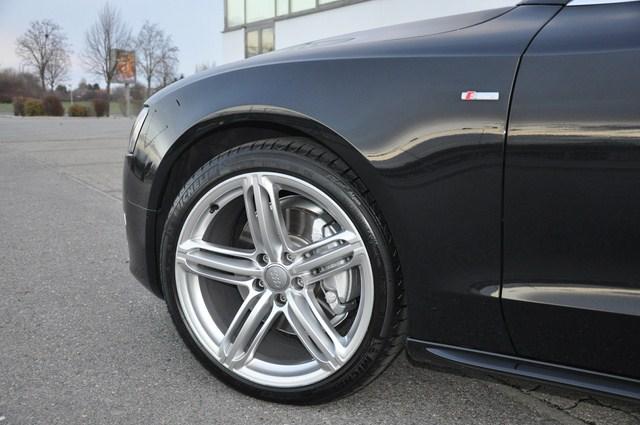

nach drei Winter schauen meine Winterräder dann so aus:
