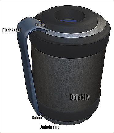

Könnte ich evtl. nachbauen aber würde es nicht vl. auch funktionieren, das Objektiv einfach auf den Umkehrring zu schrauben und die Kontakte durchzuschleifen, ohne das Objektiv zu öffnen?
Grobe Skizze:
Also so einen AF Chip mit Kontakt zu den Anschlüssen der Kamera in den Umkehrring einsetzen, Flachkabel dran (mit mehr Spiel als auf der Skizze) und mit den Kontakten am anderen Ende des Objektivs verlöten oder in einem Objektivrückdeckel einsetzen, draufschrauben und Loch in die Mitte schneiden.
http://www.ebay.com/itm/AF-Confirm-Chip-4-Canon-EOS-EF-550D-350D-450D-40D-50D-/220803292853?pt=LH_DefaultDomain_0&hash=item3368e6deb5
1. Wäre das machbar? Rein prinzipiell, müssen ja nicht die selben Bauteile sein.
2. Bringt das überhaupt was? Wenn man mit 18mm Freihand im umgekehrten Modus arbeitet, schüttelt man das Teil ganz schön durch, da geht es um wenige mm. Während fokussiert wird beutelt es mich wahrscheinlich schon in eine andere Schärfeebene, ich denke mal, da reißt der AF auch nicht mehr viel raus?! Noch dazu stellt sich die Frage, inwiefern der Mechanismus beeinflusst wird...immerhin dreht sich der Fokusring nicht mehr frei sondern bewegt das ganze Objektiv mit.
