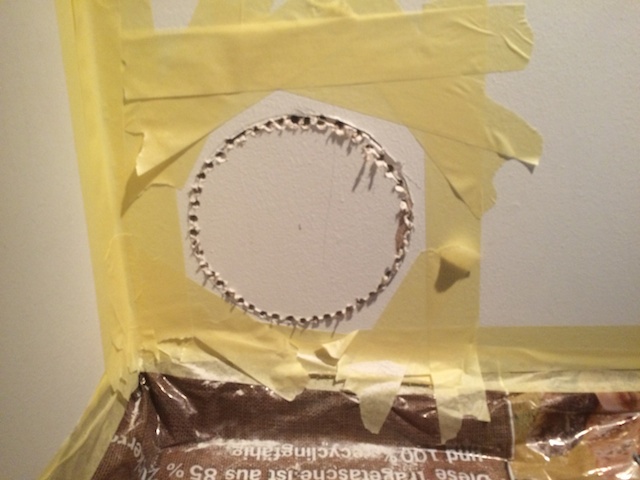

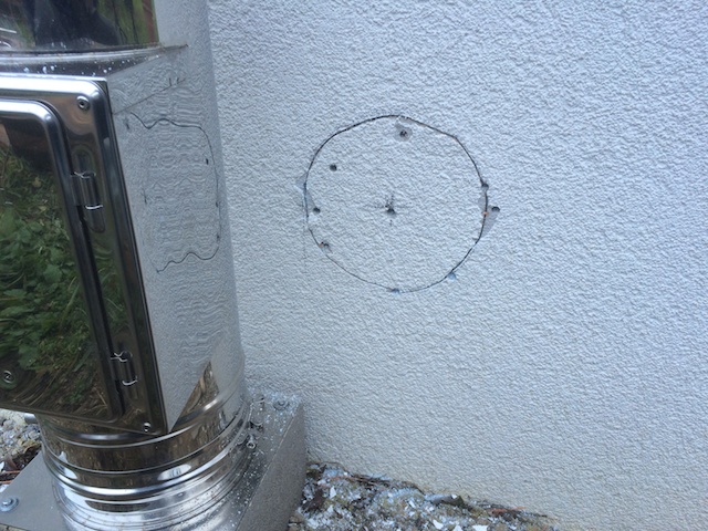

Also mal alles vorbereitet und den Bereich ums spätere Loch abgeklebt.
Dann mit einem normalen 8er-Holzbohrer durch die Rigipsbeplankung sowie die dahinterliegende 10cm-Massivholzwand gebohrt (Bohrer leider knapp zu kurz).

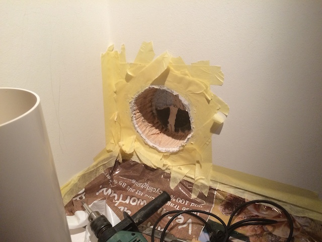

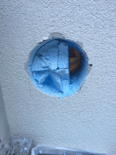

Mit extra-langem Stichsägeblatt und einem 50 cm-Holzbohrer dann den "Holzkuchen" rausbekommen.

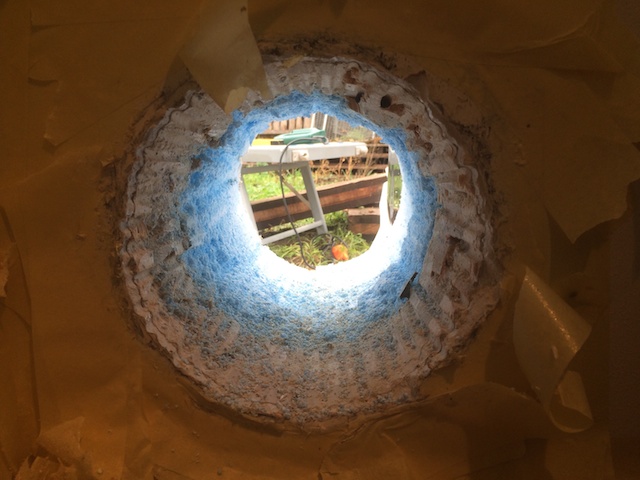

Mit dem langen Bohrer und Wasserwaagenhilfe dann ein paar Löcher durchs 26cm-XPS gebohrt.
Naja, fast ein Kreis ;-).

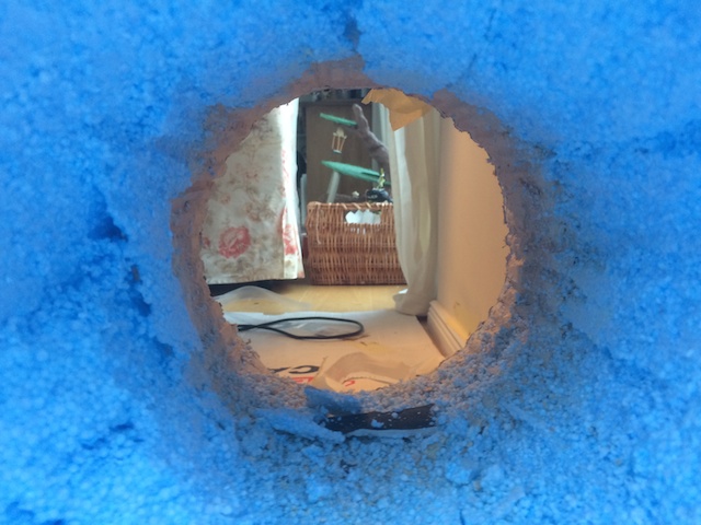

Dann mit einem langen Küchenmesser einfach händisch durchgearbeitet.
Fertig. Hui, komisch, so ein Loch in der Wand.

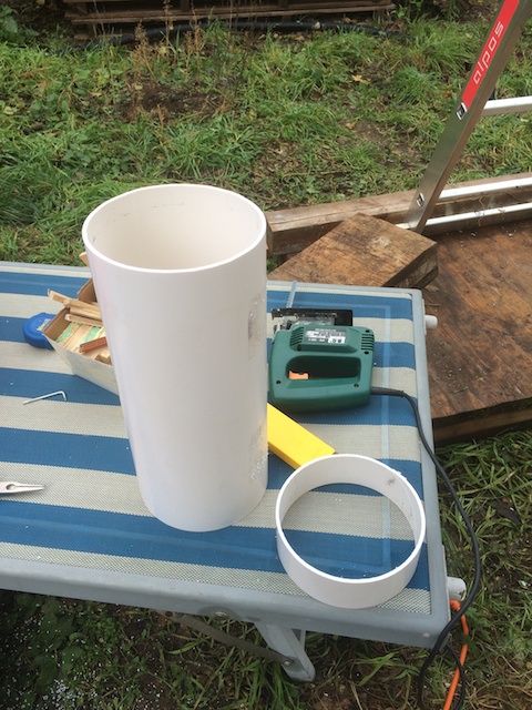

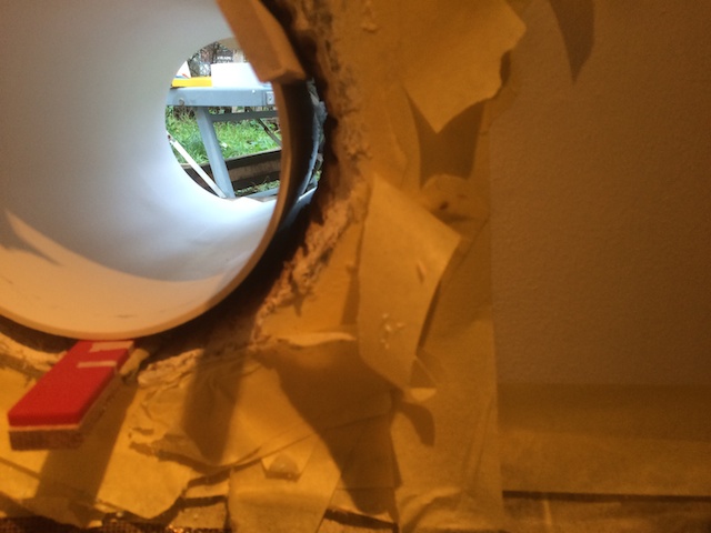

Jetzt das Kunststoffrohr auf die richtige Länge gebracht ...

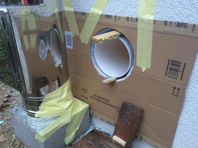

und einigermaßen mittig bzw. vor allem waagrecht im Loch verkeilt.
Danke nochmals für den Tipp mit dem Pappendeckel.
Rundherum genug Platz für den 2K-Schaum.
Geschäumt, getrocknet, Schaum weggeschnitten.

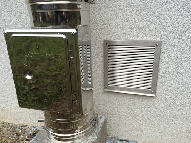

... was aber mit Fassadenacryl problemlos zu reparieren und abzudichten war. Das innere Metallelement wurde mit dem Acryl rundherum bündig mit der Fassade abgedichtet (hab ich vergessen zu fotografieren), Insektengitter drüber und dann die Edelstahlabdeckung.

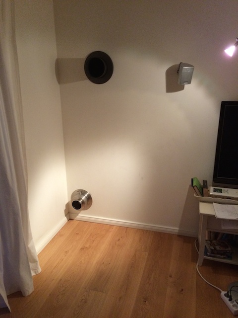

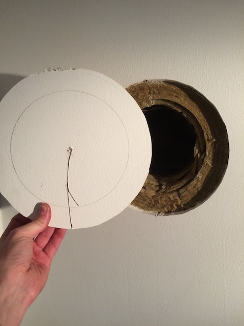

Drinnen bei der Gelegenheit noch ein Loch in den Gipskarton gesägt, um das dahinter ja bereits reinragende Rauchrohr-Wandfutter freizulegen...
Rauchrohrwinkel rein, Rosette drüber - und unten eben die Frischluft-Doppelklappe ins Kunststoffrohr geschoben.
Fertig. Jetzt fehlt nur noch die Glasplatte und der Ofen (beides schon vorhanden... wird in den nächsten Tagen installiert).
