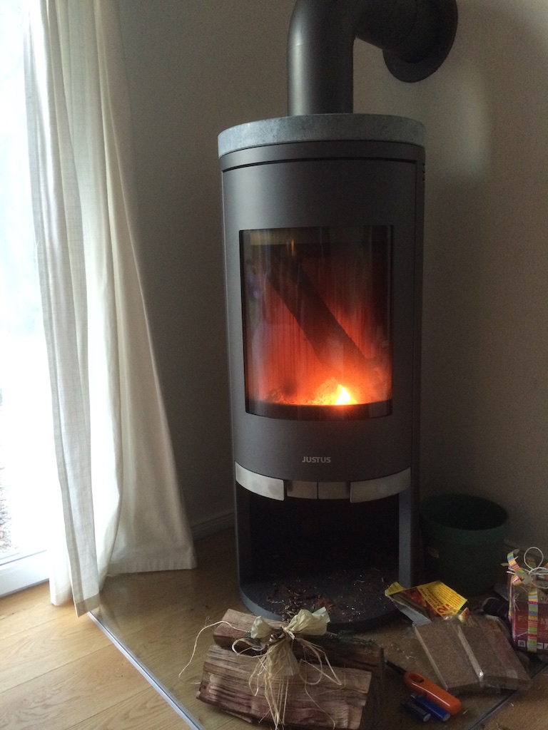

Hallo Leute,
bin gerade dabei, alles fürs erste gemütliche Feuerchen im Superfloschen Wohnzimmer zurecht zu basteln.
Der Edelstahlkamin an der Fassade ist halb fertig, Glasplatte und Ofen im Wohnzimmer stehen bereit, die restlichen Teile hab ich auch schon fast alle.
Aber: Der Ofen braucht eine Frischluftzufuhr. Das habe ich beim Bau noch nicht bedacht (bzw. dachte, hier gibt's Lösungen, dass durchs Rauchrohr auch in einem zweiten Kanal Luft reinkommt oder was weiß ich...) Jedenfalls hab ich noch kein Loch in der Wand dafür. Diese Luftzuführung soll natürlich möglichst kältebrückenfrei sein - hierfür hab ich ein Rohr-Element mit Doppelklappe, das in die Wand eingebaut werden muss.
Dafür muss ich ein 180er Loch durch die Wand bohren. So große kreisrunde Bohraufsätze gibt's AFAIK nicht.
Die Wand ist Gipskarton, dann 10 cm Massivholz, dahinter 26 cm EPS.
Jo, ich zeichne das Loch mim Zirkel an und bohr halt mit einem langen Holzbohrer kreisförmig 50 Löcher rein und arbeite mich durchs Holz irgendwie durch. Rest wird mit Steinwolle ausgestopft. Aber wie Schaff ich ein einigermaßen sauberes Loch durch Styropor zu bohren? Es wäre natürlich sehr elegant, wenn das Loch im Styropor exakt so groß wäre wie das Rohr, dann bräuchte ich in dem Bereich überhaupt nicht mehr mit Steinwolle rumzufummeln, die eh immer wegrutscht, wenn ich das Rohr reinschiebe und es wäre rundherum perfekt dicht. Hat da wer eine Idee? Gibt's da was?
Der Vollständigkeit halber - draußen schaut's momentan so aus:

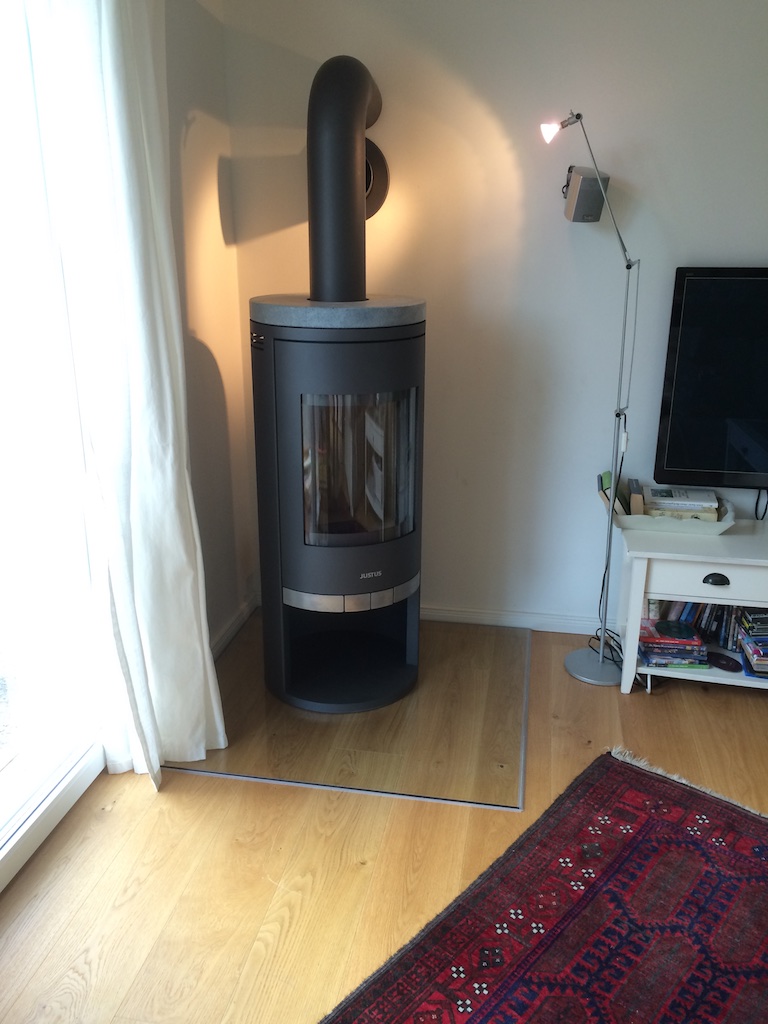

..  Re(2): 180er-Loch in Holzwand bohren - FERTIG!
 (zf am 10.12.2014, 11:25:18)
