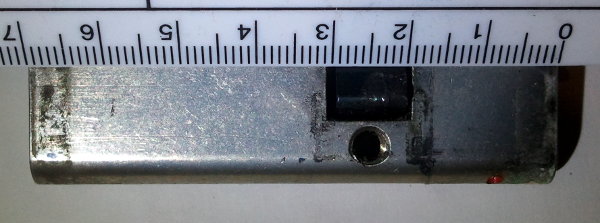

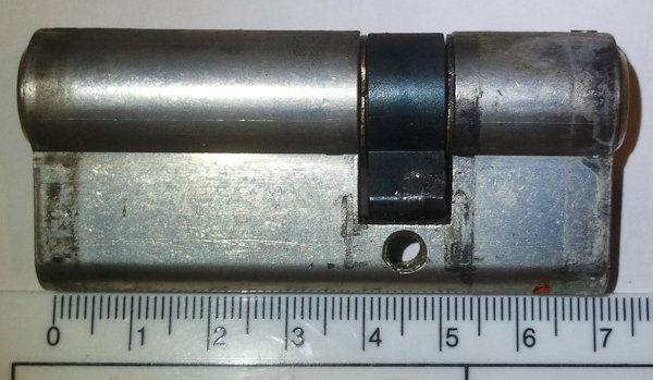

Die Tür läßt sich von außen nicht mehr zusperren, das >30 Jahre alte Schloss hakt, da bricht eher der Schlüssel ab. Geputzt, geschmiert (mit Graphit und Caramba), alles nichts gebracht, also da muss ein neues her.
Also auf YouTube Videos angeschaut wie sowas überhaupt geht, sonstwas gegoogelt und irgendwelche alten Testsieger gefunden (BKS Janus 45 $-) bissl teuer) und dann erstmal das Teil ausgebaut um zu schauen welche Innen/Außenlänge da denn passend wär.
Und da komm ich auf 45mm innen und 25mm außen und das verwirrt mich jetzt ein wenig da die meisten Schlösser die ich online finde (u.a. auch o.g. Janus) irgendwie erst bei 31mm anzufangen scheinen und noch viel viel längere im Angebot haben.
Hab ich ein Sonderformat oder haben andere einfach zwei Meter dicke Türen? ?-)
Oder messe ich einfach was falsches?
Bild von dem Dings im Anhang: (innen links, außen rechts)
An der Tür montiert schaut der Zylinder auf beiden Seiten um 1mm raus. Und überstehen soll das ja eigentlich gar nicht. ?-) Für ein längeres Schloss müsste auch noch der Beschlag außen gewechselt werden, nehme ich an?
Wenn jemand eine konkrete Empfehlung hat welche Marke/Modell man da als Ersatz nehmen kann - immer her damit.
Danke für die Antworten soweit :-) beim Hersteller Gera scheint es verschiedene Modelle mit 26/45 zu geben, das wird wohl das Format sein, werde ich mir näher anschauen. Tür anderweitig umbauen lohnt sich nicht, zuviele andere Schwachstellen vorhanden...
