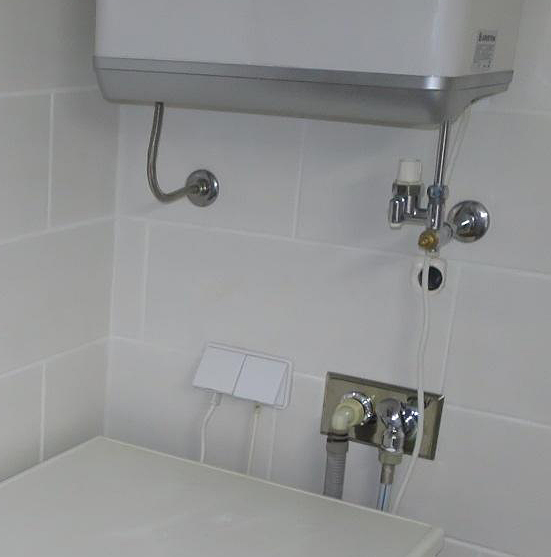

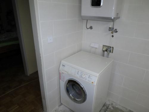

Vor vier Monaten habe ich ein Bad saniert, dabei wurden alle Installationen und Geräte getauscht, auch der elektrische WW-Speicher. Am Speicher sind die Dusche und das Waschbecken angeschlossen.
Anfangs hat alles geklappt, doch gestern habe ich festgestellt, dass das WW beim Öffnen des Wasserhahns (ich nehme an wegen des Drucks aus der Erwärmung) kurzzeitig normal stark läuft, nach 2-3 Sekunden aber nur noch mit geschätzt halber Menge. Dieser Durchfluss bleibt dann aber konstant. Kaltwasser hat den vollen Druck.
Auffallend sind Gluckergeräusche aus dem Speicher während der Wasserentnahme, teilweise auch ein leichtes Zischen (so als ob Wasser auf eine heiße Heizspirale treffen würde - das ist jetzt aber nur meine akustische Interpretation, muss nicht stimmen).
Kaltwasserdruck steht am Speicher voll an (es ist knapp vor dem Anschluss auch ein Hahn für den Waschmaschinenanschluss, da kann ich das prüfen). Normalerweise sollte das Warmwasser eigentlich mit dem gleichen Druck wie das "nachschiebende" Kaltwasser rauskommen.
Was kann hier die Ursache sein, wie kann ich das selber überprüfen?
BTW: Der Speicher ist intern in zwei Einzeltanks a 40 Liter geteilt, damit fürs Duschen bereits frühzeitig Wasser mit voller Endtemperatur zur Verfügung steht. Das ist das Gerät, die 80 Liter-Ausführung: http://www.ariston.com/de/VELIS  und hier die Explosionszeichnung (Seite 2 des PDF) http://www.ariston.com/de/media/files/491_VELIS%20VLS.pdf
