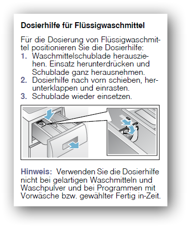

Ist für den Hauptwaschgang. Die anderen Fächer haben keine Klappe.
Vielleicht braucht man die Klappe damit sich das Waschmittel des Vorwaschgangs nicht mit dem des Hauptwaschgangs vermischt?
Wäre eine logisch Erklärung oder?
Edit: Habe etwas von einer anderen Waschmaschine gefunden.
4.
Drehen Sie die Klappe nach unten,
wenn Sie Flüssigwaschmittel ver-
wenden.
Klappe in der unteren Position:
– Verwenden Sie keine Ge-
lwaschmittel oder Flüssig-
waschmittel mit dicker Konsis-
tenz.
– Füllen Sie nicht mehr Flüssig-
waschmittel ein als bis zur Mar-
kierungslinie auf der Klappe.
– Stellen Sie nicht den Vor-
waschgang ein.
– Stellen Sie nicht die Zeitvor-
wahl ein.
Jetzt blick ich gar nicht mehr durch. |-D
Warum kein Vorwaschgang wenn Klappe unten?
Edit2:
Jetzt bin ich mir gar nicht mehr sicher obs wirklich das Fach für den Hauptwaschgang ist.
Im Internet finde ich widersprüchliche Angaben.
Symbol mit 1 Punkt Hauptwaschgang?
Symbol mit 2 Punkten Vorwaschgang?
Oder umgekehrt?

Hab jetzt mal die Lade etwas geöffnet und gesehen wo das Wasser reinfließt.
Es fließt immer gleicht zu Beginn ins rechte Fach mit 1 Punkt. Egal ob die Taste "Vorwäsche" gedrückt ist oder nicht und egal welches Programm ich wähle.
Jetzt versteh ich die Logik überhaupt nicht mehr.
Eine eigene Wissenschaft so eine Waschmaschine.
