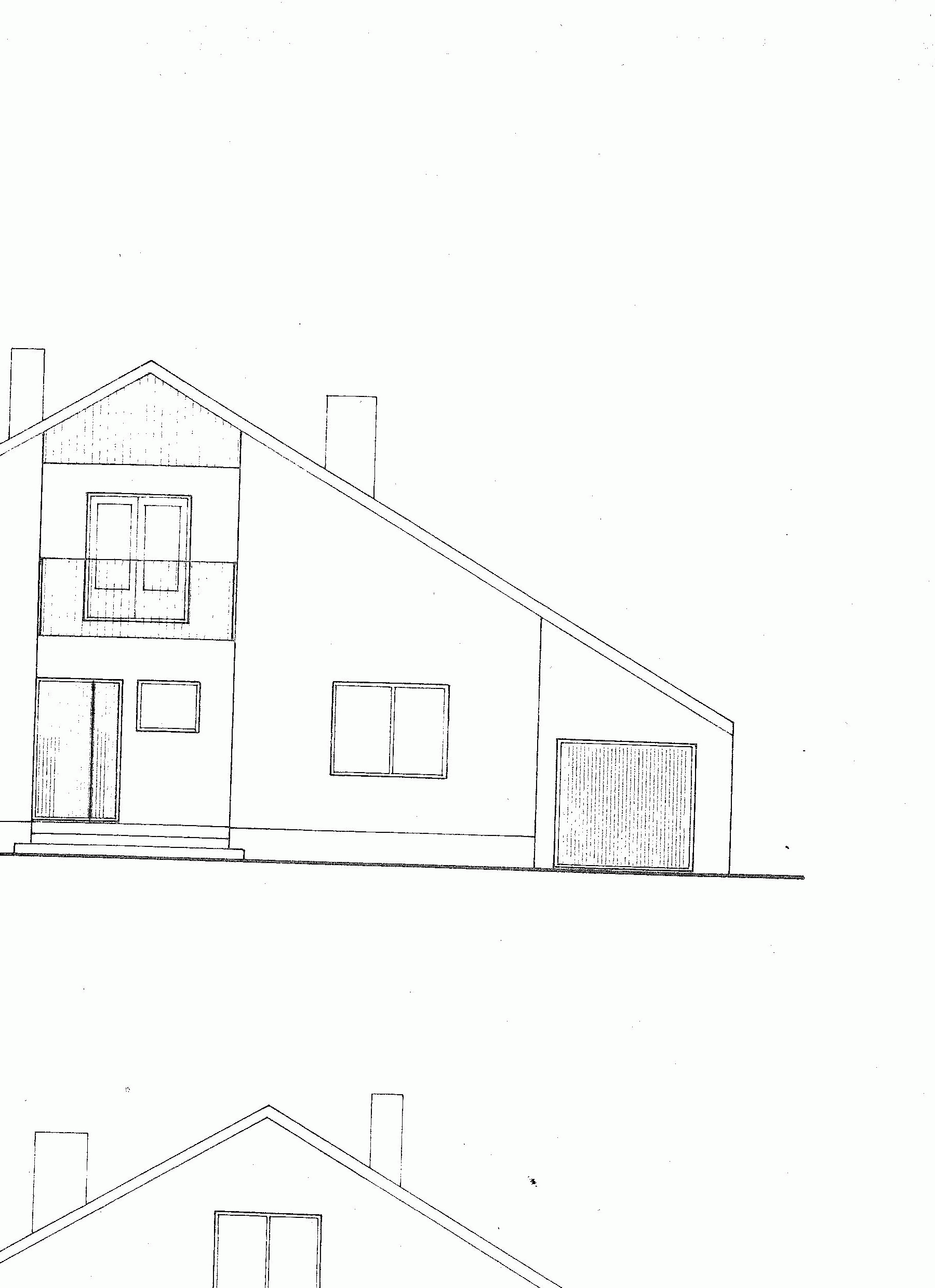

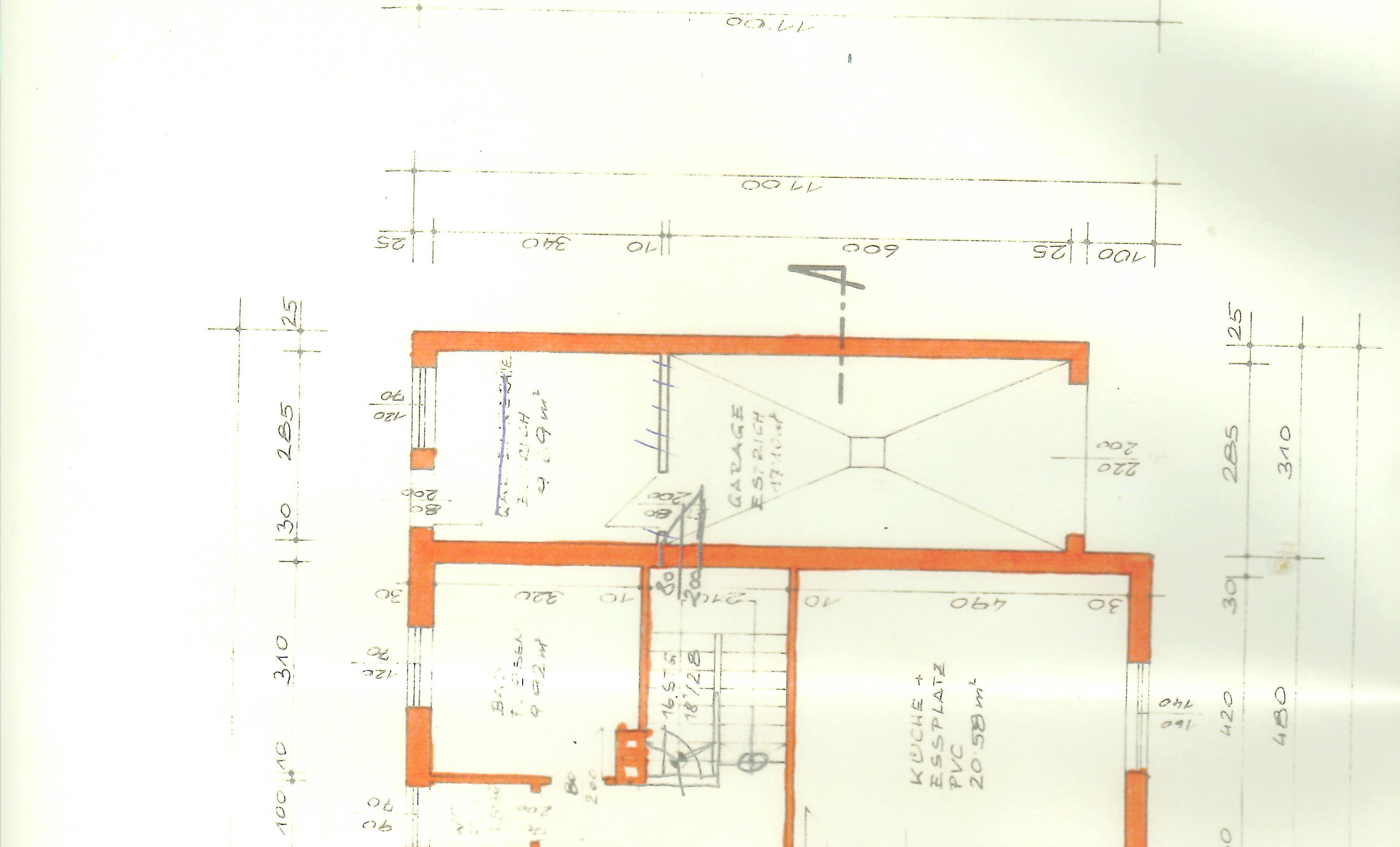

da wäre jetzt ein planausschnitt mit schnitt hilfreich um zu sehen wie die geschosse zueinander versetzt sind und ob die Garage ev. ein eigenes geschoss darstellt
