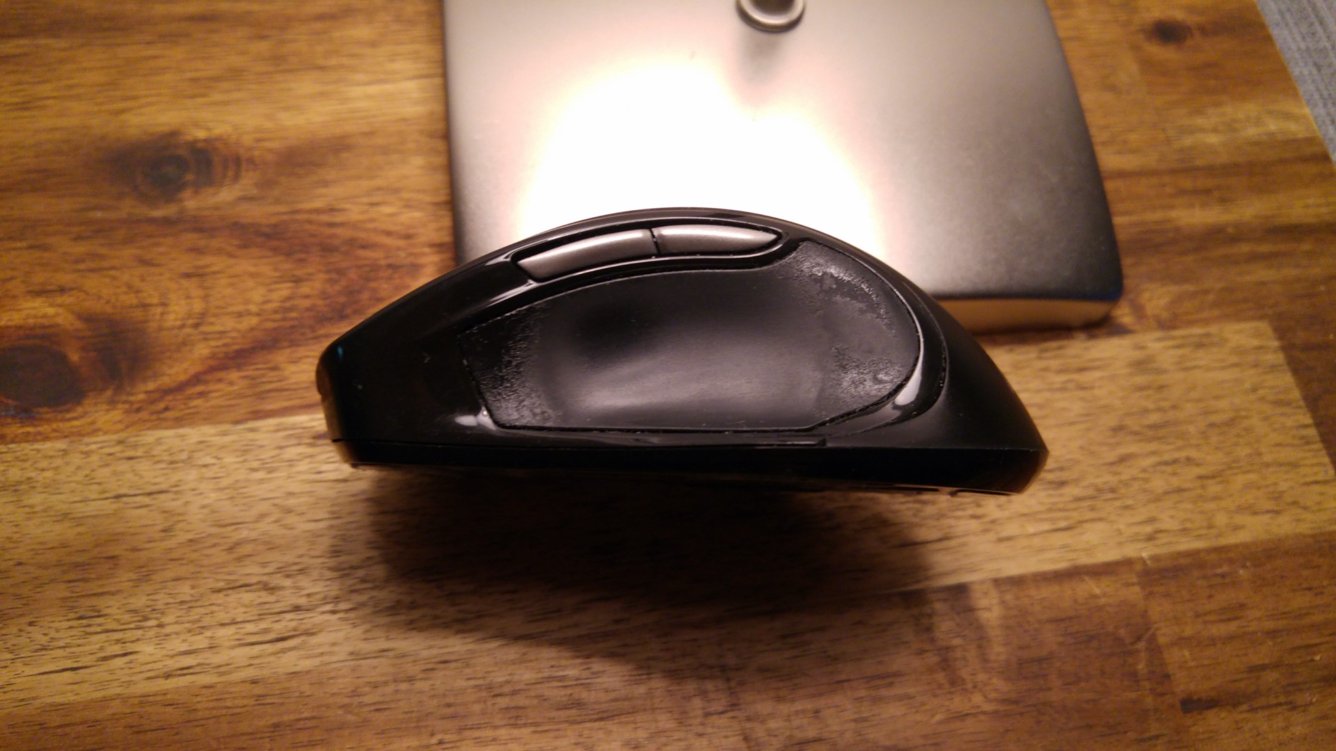

Gummierte Flächen werden klebrig...

Regeneration
https://de.wikipedia.org/wiki/Gummi#Regeneration
Bei Anwendungsfällen, in denen es ausschließlich auf die elastischen Eigenschaften oder den Reibungskoeffizienten von Kautschuk-Gummi ankommt, ist eine Erneuerung des verhärteten Gummis möglich. Das heißt, dort wo die Eigenschaften einer Knete verlangt werden, kann Essigsäure zur Regeneration dienen. Essigsäure zertrennt die Kautschuk-Gummi-Molekülnetze; kurzes Benetzen mit einer Lösung aus je 1/2 Essigsäuressenz (38%ig) und Spiritus regeneriert die Elastizität des Gummis (zulasten der Festigkeit) und reinigt zugleich die Oberfläche. In Abhängigkeit von der Einwirkungsdauer quillt der Gummi auf; es quillt auf bis zum völligen Verlust jeglicher Festigkeit. Mögliche Anwendungsfälle sind etwa Probleme mit dem Papiertransport (Papierstau / Transportstau) bei einem alten Drucker / ADF Scanner / Fotokopierer, unbrauchbare (rote) Kautschuk-Radiergummis an Bleistiften oder undichte Fahrradventile. Materialabtragende Verfahren (Sandpapier) verändern die Oberflächenbeschaffenheit. Dieses Verfahren regeneriert lediglich die Elastizität; es basiert auf molekularen statt makroskopischen Effekten. Da die Tinktur keine gesundheitsgefährdenden vernetzungsbehindernden Einlagerungsmoleküle enthält, wirkt sie nur für zirka ein Jahr. Keinesfalls(!) ist Essigsäure bei mechanisch belasteten Komponenten (Gummiringen, Dichtgummiringen) oder sicherheitskritischen Bauteilen (Reifen, Luftfedern, Hydraulikschläuchen) anzuwenden. Verhärtetes Gummi lässt sich oft auch durch Behandlung mit kochendem Wasser wieder erweichen, wobei ähnliche Einschränkungen wie bei Essigsäure gelten.
Mechanisch beanspruchte Gummi-Bauteile können nicht regeneriert werden.
http://www.kfz-teile-service.de/lexikon/145-vulkanisieren
PS: Ich verwende für solche Zwecke : Cockpit-Pflege bzw. Silikonspray
USB Stick: umwickeln mit Textilklebeband
