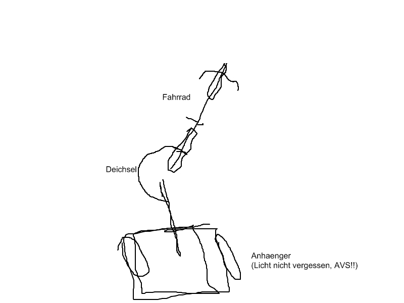

Methode 3:
Die hab ich nirgendwo gefunden, die hab ich mir gedacht: ein "U" aus Metall, das rechts und links mit der Achse des Hinterrades verschraubt wird. Das Teil ist fix und starr.
Die Anhängerkugel sitzt oben auf der Rundung im Scheitelpunkt des U, der Hänger wird dann mittig hinter dem Rad angekoppelt.
Das müßte doch ideal sein: tief, mittig, Hänger frei bewegbar.
Warum gibts das nicht???

Beim Radeln überhaupt kein Problem. Der Stange ist soweit weg vom Rad dass erst bei ein Winkel Hinterrad-Anhänger von >45° (oder so) er anstreifen würde. Das bedeutet eine Kurvenradius von 3 Meter oder so: nichts was man beim Fahren schafft. Nur beim Schieben muss man da aufpassen.
Mein 'großer' Anhänger ist der Croozer Cargo: https://at.croozer.com/fahrradanhangermodelle/croozer-cargo/croozer-cargo-detail/  Ein zweiter Kupplung kostet nur ein paar Euro, also kann er einfach auch am Rad von meiner Frau gehängt werden.
Methode 3:
Gibt es auch. Der 'Yak' oder 'Ibex' zB: https://at.croozer.com/fahrradanhangermodelle/croozer-cargo/croozer-cargo-detail/  Doppelter Befestigung braucht man aber erst wenn der Anhänger nur einrädrig ist. Und je nach Breite der Hinterachse (abhängig vom Gangschaltung zB) müssen Adapter montiert werden.

ad 3 hat eh schon Ardjan entsprechendes genannt. (fuer Dich als
Moechtegernjuristen ev. relevant: Scheint an sich nicht erlaubt zu sein, siehe
Fahrradverordnung § 5 Abs
5.)
da in dem Punkt fehlt mir im Moment noch das technische Verständnis, warum gerade ein mittig angehängter Hänger umfallen sollte, ein seitlich angehängter aber nicht.
