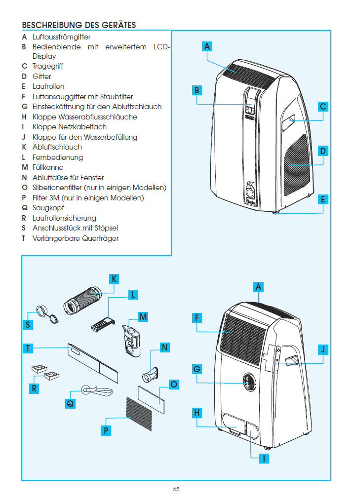

Mein Monoblock hat so wie die meisten anderen den Kondensator im unteren Bereich, zudem steht er hinten weiter raus als die Luftansaugung für den Verdampfer.
Nach längerem überlegen habe ich ein wenig rumgemessen und dabei kam folgendes raus:
So sieht es innen aus:
Bilder-Upload.eu - share DEINE Bilder
So von außen:
hier sieht man den Spalt der überbleibt um die Luft für den Verdampfer anzusaugen. Reicht völlig.
Klar könnte man die Abdichtung noch ein wenig schöner/besser machen und die Klima z.b. Mittig ins Fenster zentrieren.
Aber der Kühleffekt ist jetzt schon sensationell gegen vorher!
Die Abluft ist auch nicht mehr so heiß, liegt vermutlich an der besseren Strömung da ja der Schlauch wegfällt.
Die Klima läuft jetzt exakt eine Stunde und hat das Schlafzimmer um 6 Grad abgekühlt!
Vorher ging in der selben Zeit viellleicht die Hälfte. 8-O
Kein Unterdruck mehr beim Tür öffen. Perfekt.
Also wer die Gegebenheiten dazu hat, kann so sehr günstig die Effektivität seines Monoblocks massiv verbessern!
Was haltet ihr davon? !:-)
