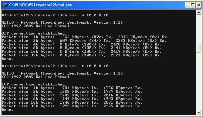

bei mir zuhause hab ich mal einen wrt54gl (hw revision 3.1) mit 60mw einstellung (dd-wrt) an eine tischkante gestellt, die (standard-)antennen 90grad voneinander weggestellt, aber so, dass sie nach unten zeigen ... dann hab ich genau 3(!) stahlbetondecken mit fußbodenheizung weiter unten immernoch über 1megabyte/sek speed drauf gehabt... mit einem Samsung P35 getestet - also Intel Pro/Wireless 2200BG wlan-karte
