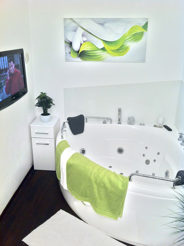

Da ich nun schon einige Anfragen per PM bekommen habe mit Fotos und Infos mache ich das jetzt hier offziell, inkl. laufendem Fortschritt.

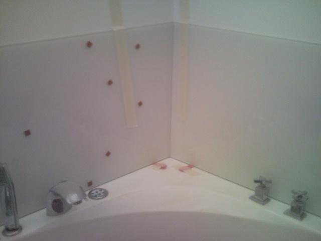

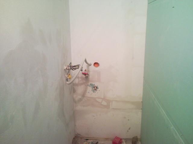

Prinzipiell gings um eine Vergrößerung des Badezimmers, da nebenan ein Abestellraum mit knapp 5m2 war, habe ich den auf etwa 1,6m2 verkleinert, und damit das etwa 7 m2 große Badezimmer erweitert.
In diesen Abstellraum ist jetzt auch der Boiler und die Waschmaschine untergebracht, damit im Badezimmer sonst ausreichend Platz geschaffen wurde.
Prinzipiell gings darum, diesen Fernseher (LG 82cm Voll HD) ins Badezimmer zu bringen, ohne das ihm die Feuchtigkeit was antut. Deswegen wird er vollkommen in die Rigipswand eingebaut, das nur mehr der Rand nach vorne raussieht. Das wird dann vollkommen mit weißem Silikon verschlossen.
Also dann eben die Wand aufgeschnitten, damit der Fernseher ganz genau reinpasst (es steht etwa 3mm Rand drüber, er kann also nicht durchrutschen) - er wird am Ende mit einer speziellen Konstruktion aus einer Metallplatte festgeschraubt.
In diese Wand kommt auch ein Belüftungssystem, welches den Fernseher mit Luft gegen Kondeswasser schützt. Dieses Belüftungssystem wird von außen mit einem Bild abgedeckt (setz ich mit Abstandshalter etwa 2 cm nach vorne)

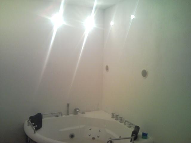

Dazu eingebaut sind jetzt 4 13" spritzwassergeschütze Lautsprecher - welche mit einem Mini Receiver inkl USB und SD Kartenslot verbunden sind.
Dieser ist ebenfalls mit der ASUS GOTV Box (DLNA und Mediacenter) verbunden, und ebenfalls mit der Dusche (diese hat eingebaute Lautsprecher und eine Steuerung)

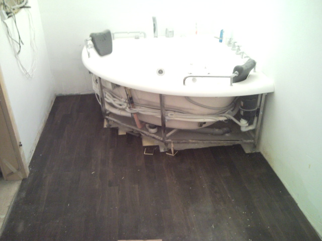

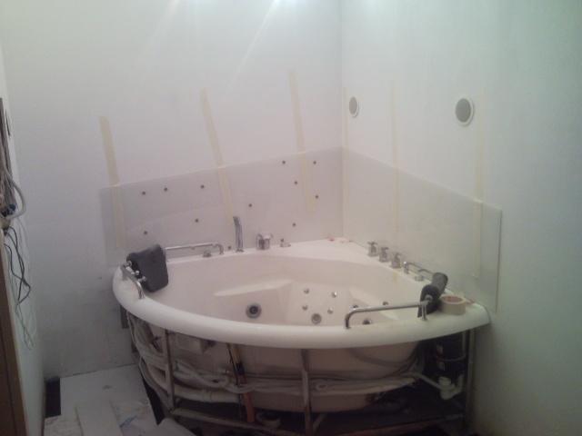

Wo der Fernseher steht, kommt ein 2 Personen Whirlpool mit allem drum und dran (kein Ebaydreck).
Draufstehen tut das Ganze auf einem Parkett (Haro) welcher speziell für den Nassbereich ist. Dieser wird vollflächig mit dem Untergrund verklebt, dazu die passenden Leisten.
Die Möbel (Pelipal) sind alles in Hochglanz-weiß gehalten. (Amatatur, beleuchteter Spiegel und 2 Kästen) - sind schon zuhause kommen aber erst rein.
Zusätzlich gibts noch ein Beleuchtungssystem, zusätzlich zur normalen Lampe gibts 4 dimmbare Spots über dem Whirlpool, welche für eine schöne Lichtstimmung sorgen.
(Die Wände muss ich nochmal streichen, hab heute alles nochmal sauber gespachtelt).

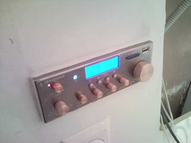

Hier nochmal ein Detailfoto vom Receiver, im eingebauten Zustand. Diesen habe ich speziell zerlegt damit er in die Wand passt. Das Display habe ich getrennt und alles mit längeren Kabeln wieder fein sauber zusammengelötet.
Bei der Musik nicht wundern, ich hab eben nur ein paar Lieder vom Notebook (wo normal keine Musik drauf ist) auf ne SD Karte kopiert. ;)
Dieser wird jetzt nich mit weißem Silikon "verschönert".
Auf den Fernseher kommt wahrscheinlich noch eine Displayschutzfolie, welche die gesammte Feuchtigkeit vorne am Fernseher weghält.

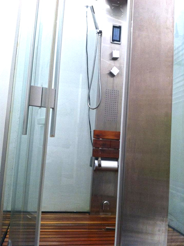

Die Dusche ist eine spezielle Dampfdusche mit Teakholzboden, Aromatherapie, Mp3 und Telefon!anschluss, sonst komplett aus Glas - mit 1,4 + 0,9 m Größe.
Die wird aber erst nach dem Boden eingebaut.
Weitere Bilder gibts wenn ich weiter bin..
