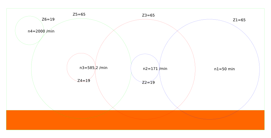

Schneckengetriebe sind bei hoher Übersetzung selbsthemmend,
also ist nicht geeignet um mit damit ins Schnelle übersetzen.
So ca. auf 2000 /min wirst die Lichtmaschine schon bringen müssen. Und dann eben über einen Wechselrichter auf 230V umformen.
Dafür jedoch bräuchtest wohl schon ein dreistufiges Getriebe, damit es nicht zu groß und teuer wird, was aber auch kein Problem ist.
Da gab es mal einen Thread zur einfachen Zahnradberechnung,
den könntest dazu mal durchlesen. Siehe Link unten.
Div. vorgefertigte Zahnräder aus Stahl kann man ja auch rel. günstig kaufen,  und ein einfaches Gehäuse dazu schweißen lassen, mit Ölsumpf Tauchschmierung (ein Zahnrad jeder Stufe taucht ein).
Für die erste Stufe wirst halt etwas breitere Zahnräder nehmen müssen, da hier das Drehmoment höher ist, als bei der zweiten Stufe, und in der dritten kannst ganz schmale Räder nehmen.
Dort ist auch ein Link zu einem Hersteller von Zahnrädern:
http://forum.geizhals.at/t687731,5897286.html#5897286
Also vielleicht so wie im Beispiel unten; den Modul halt je nach Material auswählen.
Natürlich muss man auch die Lagergrößen (Rillenkugellager) berücksichtigen, aber bei der Leistung kommen keine großen Belastungswerte zusammen, es ist jedoch immer eine Frage der Baugröße. Man könnte das Getriebe ja auch ganz winzig bauen mit Zahnrad-Modul 0,5 und dann sind die passenden Lager dazu womöglich überfordert.
Daher muss man die auch nachrechnen damit man die richtige Größe findet.
