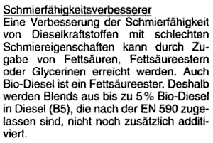

Sorry, dass ich den alten Thread nochmal rauf hole, aber ich möchte ein paar Erkenntnisse mitteilen, die ich im Laufe der Zeit gesammelt habe:
1. Es wird von Panschern oft behauptet, dass Bio-Diesel die Schmiereigenschaften von Diesel verschlechtert. Das ist _nicht_ der Fall. Das Gegenteil trifft zu.
