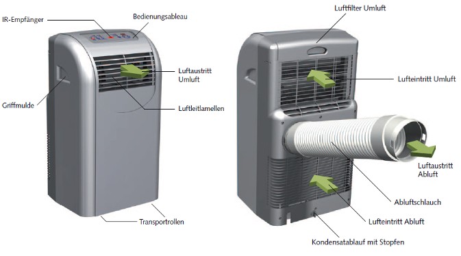

Hast du die komplette Delonghi Kunststoff Verkleidung abgenommen um gut
abdichtend an diese Kanäle ran zum kommen?
Es war keine Kunst, ein wenig Luft strömt eben vom Abluftansaugkanal in den Umluftkanal, sprich auch ohne Kompressor saug die Klima minimal Luft von draussen an, man hat damit wenigst ein bisschen Luftaustausch, ich finde es nicht verkehrt.
Zerlegt habe ich das Gehäuse ziemlich, aber nur um kritische Stellen um den Kompressor und den dazugehörigen Radialventilator abzudichten/dämmen. Den Kanal/Schlauch zwischen Umluft und Abluftsystem darf man jedoch nicht schliessen, zumindest glaube ich das. Der ist fürs Kondenswasser zuständig, ein Teil dampft beim Abluftschlauch raus, ein Teil verbleibt im Wasserbehälter.
https://dl.dropboxusercontent.com/u/2728875/IMG_0449.JPG
Wie am Bild zu sehen habe ich nach dem Zusammebau eine einfache (und funktionierende) Lösung gewählt - Viergewinnt Schachtel passte optimal von der Höhe her, aber etwa 5cm der Lüftungsschlitze habe ich seitlich mit Schaumstoff und Tape abgeklebt. ein 120mm Schlauch reichte auch für die Ansaugung, und in die Viergewinnt Schachtel habe ich noch ein Fliegengitter geklebt, um den groben Dreck etwas herauszufiltern.
V1 letztes Jahr mit 2x 120mm Ansaugung und den 120er Abluftschlauch war zwar effizient, aber hat mit Spinnen, Faltern etc. die Abluftseite verdreckt, und war höllisch laut (eh typisch für Monoblock)
V2 dieses Jahr hat zwar nur mehr einen 120mm Schlauch zur Ansaugung, der zweite musste wo anders herhalten, aber dafür ist die die Klima um fast 10db leiser geworden, das rattern/knattern etc. hat ein Ende, das Gehäuse ist endlich dicht und ich muss mir abluftseitig keine Sorgen um Dreck machen da endich mit "Filter"
Ohne Zuluftschlauch zog die heisse Luft nur so in den Raum, so ist es ein minimales Lüftchen, auf jedenfall ein großer Unterschied.
Da ich damit zufrieden bin, wenn ich schon einen Raum "bewohnbar" machen kann, war das 2 Schlauch System aber schon direkt nach dem Kauf geplant, da die reinziehende Luft den Kompressor fast pausefrei durchlaufen lies, ohne große Temperaturunterschiede. Vieleicht 27-28° bei ca. 35° draussen.
Zur Zeit bei 24,2° im Wohnzimmer mit Plasma TV und Hifi-Anlage und nur sporadisch laufendem Kimakompressor B-) Split Klima würde sich bei mir nicht auszahlen, obwohl die Gegebenheiten optimal wären im Einfamilienhaus :)
