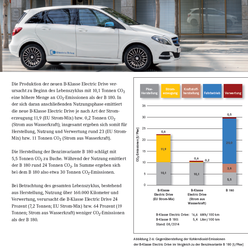

Die braucht echt nicht viel (zumindest beim MB B-ED)
http://www.oeamtc.at/portal/oeamtc-test-spritfresser-klimaanlage+2500+1125825
hier stehen 5kW, hoffentlich elektrische leistung. andere werte find ich auf die schnelle nicht. tatsache ist, dass man die klimaanlage beim auto merkt, trotz nicht so wenig ps. somit braucht sie leistung und zusätzlich im stand noch zwangsbelüftung wegen dem fehlenden fahrtwind. auch hier wieder, es ist ein geringer teil der motorleistung aber eben ein konstanter verbraucher. grad wenn man grad so 50km kommt, sinds dann auf einmal nur mehr 45 oder eben noch weniger. mit der standkühlung ist das natürlich eine nette sache, vorallem wenn er an der steckdose hängt. ich schreibs hier nochmals: ich will e-autos nicht schlechtreden und wäre sehr froh, wenn endlich ein was brauchbares am markt kommt. ich kanns aber nicht ausstehen, wenn man ein paar positive  verkaufsargumente bringt aber der praktische nutzen und der realistische betrieb fehlt. ebenso der hybridschmäh. wenn die akkus voll sind und du nur 30km fährst braucht der fette hybrid suv mit 2tonnen und 300ps systemleistung nur 2,5l*
*hochgerechnet auf 100km weil nach 30km ist der akku leer und wennst dann nicht auflädst bist mit 100% benzin/diesel unterwegs und hast wieder feine 9l+ bei sanfter fahrweise. nebenbei schleppst auf jedem km zig kg akkus und die ganze e-antriebstechnik mit.

Re(4): Diesel
11.02.2016, 14:24:08
Der B250e ist wahrscheinlich das Elektroauto welches das konservativste und batterieschonenste Lademanagement bereitstellt - was ist anders als bei anderen und schonender ?
Es gibt keine Schnelllademöglichkeit.
Der Akku wird gar nicht vollgeladen (ausser gegen Aufpreis und bextriger Aktivierung vor jedem einzelnen Ladevorgang)
Ob Einschränkungen in den Garantiebestimmungen wie bei manch anderen Elektroautos herrschen ist nicht ersichtlich - Einschränkungen in der Art wie dass das Fahrzeug bei über +35 Grad oder bei unter -15 Grad im Stand am Netz hängen muss zwecks Heizung bzw Kühlung der Akkus (findet sich erst in den Serviceunterlagen)
Auf die Akkus beim B250e gibt es eine Garantie von min 68% der ersprünglichen Leistung auf 100000km(bzw 8 Jahre, je nachdem was früher eintritt). Leider legt MB die genauen Rahmenbedingungen nicht offen.
Das bei Verbrennern bei einer Laufleistung unterhalb von 160000km ein Tauschmotor fällig wird ist die Ausnahme, es sei denn es handelt sich um bestimmte Jahrgänge und Motore eines Ford Transit oder TSI vom VAG-Konzern.
Das Wichtigste: Ich hab in der Verwandtschaft 2 Leute die in der Fahrzeugentwicklung in China, Schweden und Deutschland tätig sind. Laut deren Aussagen ist bei aktuellen E-Fahrzeugen bei normalem Verhalten(keine akku-schonende Fahrweise, Schnellladen zwischendurch, Betrieb bei mitteleuropäischen Klimaverhältnissen, etc)  mit einer Abnahme der Akkuleistung von 20% auf 50.000km zu rechnen.
p.s. ich bin selbst Elektrotechniker und habe mich schon vor über 20 Jahren mit Akkutechnik, Lademanagement etc beruflich auseinander gesetzt.
