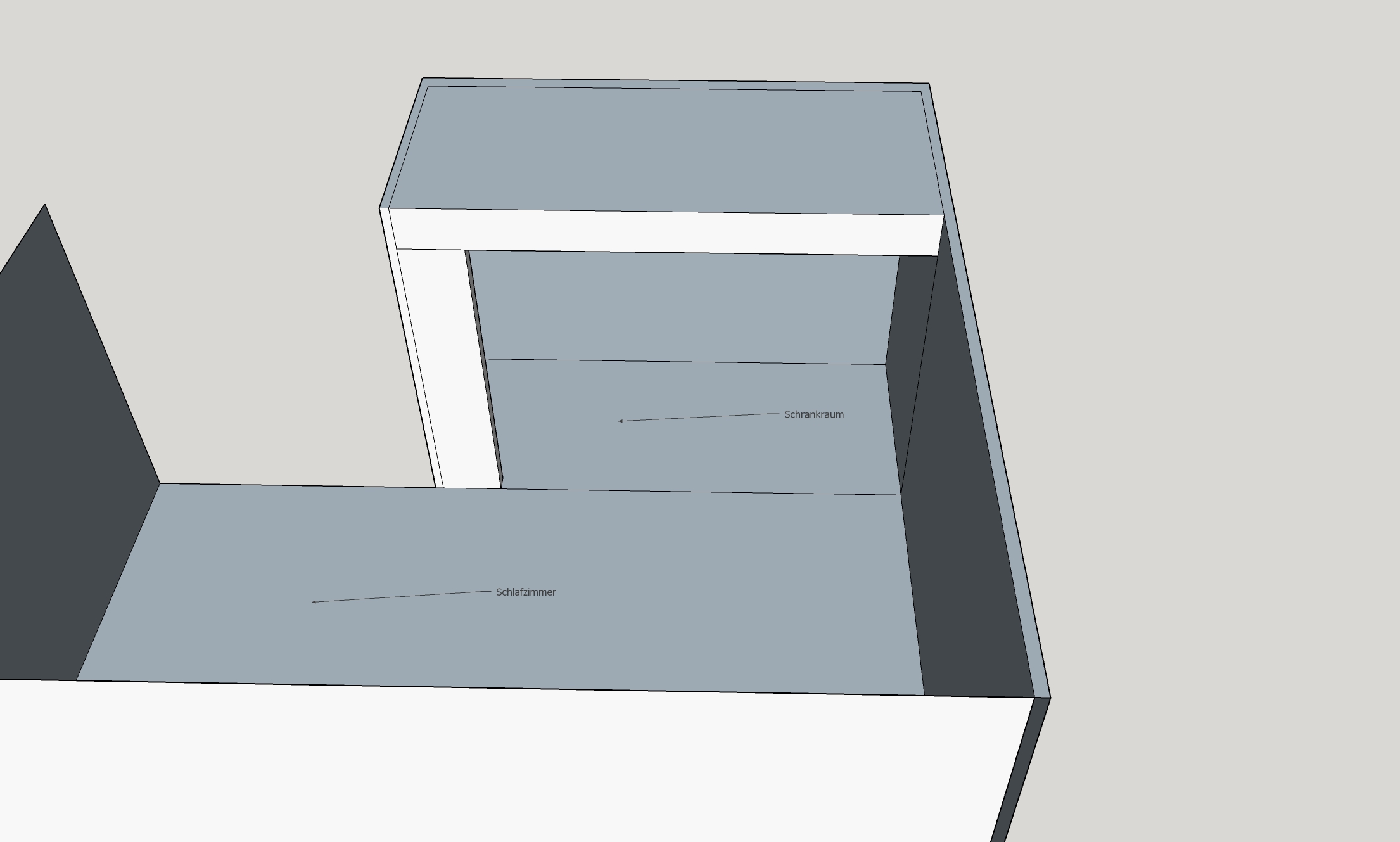

Wir renovieren gerade unser Haus und haben uns nun entschieden, im Schlafzimmer einen begehbaren Wandschrank zu machen, dazu haben wir die bestehende (Gips)Wand zu einem großen Teil abgerissen, es liegt derzeit kein Boden, Estrich, rechts tragende Wand, links Gips(Wand) oben (Gips)Wand.
Hat wer Tipps, wie wir am besten weiter vorgehen können, hätte mich schon ein wenig im Netz informiert und möchte mich auch noch persönlich beraten lassen.
Mit Holz verschalen und dann das Schienensystem montieren? Hat das schon wer gemacht?
Mir würden eingelassene Schienen gut gefallen, dh. ich sollte Boden und Schiebetüren gleichzeitig verlegen nehm ich an. Soll das besser ein Tischler übernehmen, hab keine 2 linken Hände, aber eben keine Erfahrung damit. Rein hängende Schiebetüren kommen nicht in Frage, ich möchte oben und unten Schienen.
Möchte nur ein paar Anregungen und Vorschläge, keine fertig präsentierte Lösung. Gerne auch Tipps zu Firmen/Leuten die Ahnung haben und noch bezahlbar sind oder woher sich Material zu annehmbaren Preisen beziehen lässt, mit Hilfe schaff ich das auch selbst.
Die Öffnung ist ca. 2,4m breit und 2,1m hoch.

Wenn Du vor dem zukünftigen Schrankraum stehst, wie tief soll dieser werden ???
-> Ich habe mehrmals ein Paket von "Medizinschrank"-Auszügen nebeneinander montiert/geplant - einmal auch mit einer Tiefe von 120cm (mit ca. 10cm Auszugsverlust) . Ich habe aus Kunststoffbeschichteten Spanplatten oder auch aus Birkensperrholz oder anderem Holz, Quader zusammengeleimt (oder fertigen lassen), die an einer Seite offen sind (rechts oder links), wenn man einen Rollenauszug aufgezogen hatte konnte man von der Seite zugänglich, auf höhenverstellbaren Fachbrettern seine Utensilien verstauen. Ich hatte auch einmal meine ganze Diasammlung in so einem Auszug untergebracht - die jeweilige Breite des Auszugs-Quaders wählte ich nach den einzelnen Bedürfnissen - z.B. für die Tiefe der Dia-Kassetten; Schuh-Länge; Schuhkarton-Länge  -  unterschiedlich breit. Jedenfalls konnte man damit das Volumen bis zum letzten Kubikdezimeter sinnvoll füllen.
Mehrmals habe ich auch oben darauf auf das Schrank-Parket - in einem Altbau mit hoher Raumhöhe - auch noch ein Hochbett untergebracht (für ein Doppelbett dieses dann noch auskragend für eine übliche Breite (Tiefe) von 180cm) ...
Die Höhe der Auszugs-Quader habe ich bis zu 220cm gefertigt/geplant.

Also für optimale Raumnutzung:
Hinten einen durchgehenden Einbauschrank. Vorne 2 Schränke auf Rollen die an der Aussenkante mit Scharnier befestigt sind und wie Türen aufgeklappt werden können.
Wenn wirklich jeder Quadratzentimeter genutzt werden soll kann auch der hintere Schrank 60 tief werden zum hängen und der vordere zweimal 40 tief und von vorne durch je zwei Drehtüren bedeckt sowie als ganzes heraus geschwenkt werden sodass die Rückseite mit den 40 cm genutzt wird.
Beste Lösung zum Schluss:
Du zerteilst es quer statt längs. Mit 240 breite hast dann genau 4 mal 60 tiefe und 147 breite Korpusse (2 für jeden) und man zieht die einzelnen Schränke wie übergroße Apothekerschränke heraus. - Sieht cool aus, ist praktisch und hat sicher sonst niemand. Ich würde kugelgelagerte große Walzen in die Sockel bauen. Dann rollen sie ganz leicht, immer gerade und auf nahezu jedem Belag. Die Korpusse aus 3 Schicht oder Multiplex. Spanplatte wird zu schwer und hält der Belastung des hin und herrollens auf Dauer nicht stand. Eventuell könnte man für die Gattin auch einen Linearantrieb verbauen. Aufteilung zwischen dir und Gattin ist dann intelligenterweise ABAB und nicht AABB. Dann fahren auf Knopfdruck zwei Schränke gleichzeitig raus. Man stellt sich dazwischen, beschwert sich nix zum anziehen zu haben und fährt dann beide wieder auf Knopfdruck ein.
Wenn du da nur Schwebetüren davor machst hast hinten nur einen Schrank und davor Gerümpel das ständig im Weg ist. Für einen klassischen begehbaren Schrank das wie ein Zimmer betreten wird ist der Raum zu klein.

Du meinst Ihr habt vor:
a) schwimmender Betonestrich, nur mit einer Betonversiegelung (Spezial-Farbe)
den Fußboden zu gestalten ???
-> dann könnte es eine Zeit lang funktionieren mit Rohren auf denen die Schrank-Korpusse rollen. Allerdings benötigst Du eine SEITENFÜHRUNG, damit die einzelnen Korpusse nicht langsam seitlich davonrollen ...
-> Ich als Detailplaner - mein Leben lang - glaube NICHT, dass dies funktioniert auf Dauer - Durch das hohe Gewicht der einzelnen Schränke wird es irgendwann "zwicken" ...
Die Korpusse müssten besser auf Schienen laufen !!!
Als Schienen kann ich mir nur vorstellen: ausgerichtete T-Profile (TB) mit dem einzelnen Steg nach oben und auf diesem läuft ein Rad mit einer mittigen Nut. Die T-Profile müssten in den Boden versenkt sein, sodass die oberen Stege der Profile boden-eben verlaufen, damit man NICHT stolpert. Beidseitig der Stege müssen schmale vertiefte Rillen an den T-Profilen entlanglaufen für die Rand-Stege der Räder.
