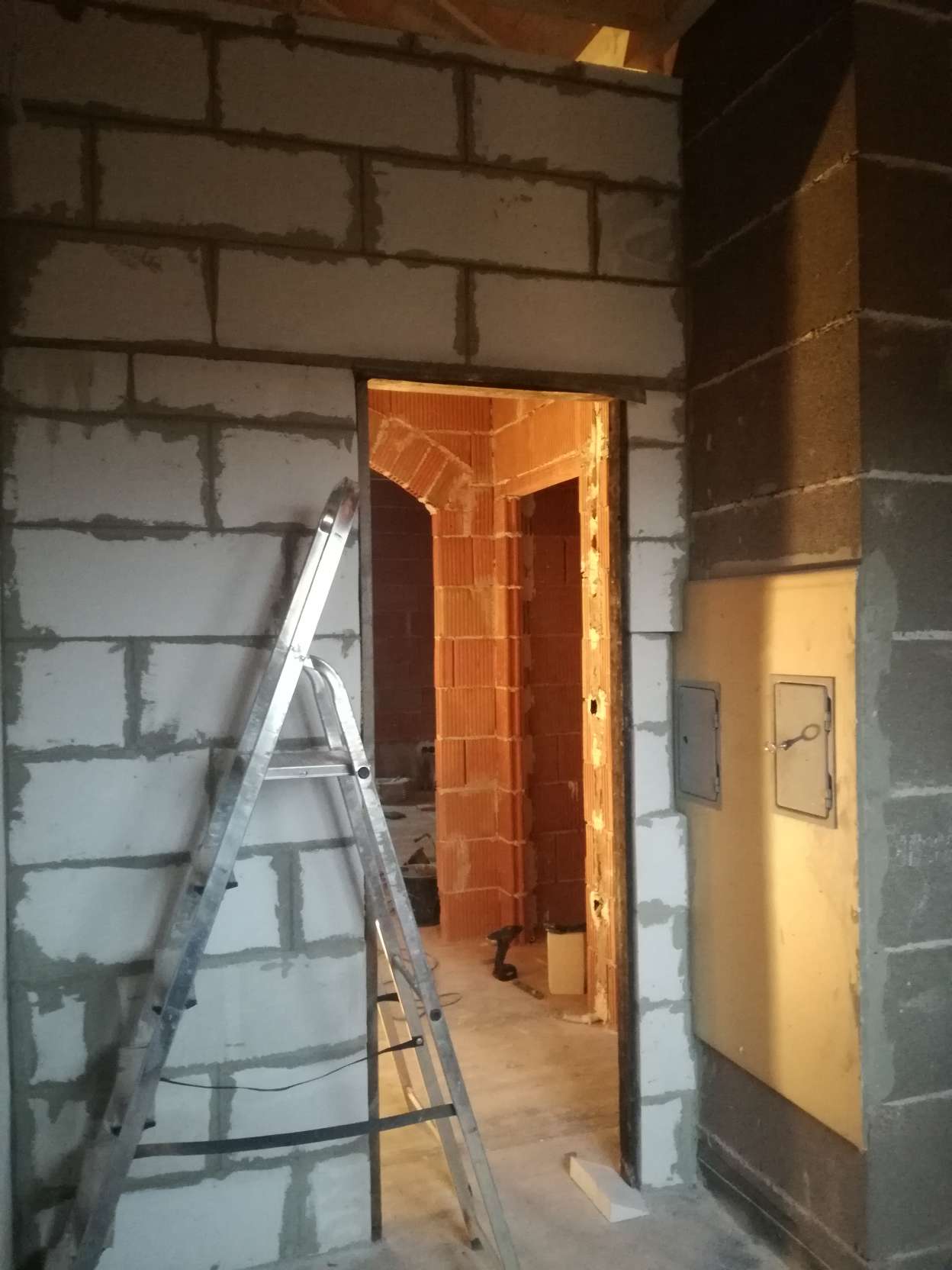

ich stehe bei meinem Bauprojekt (Dachgeschossausbau) gerade für einen kniffligen Problem - vielleicht können mir die Handwerker unter euch mit einer guten Idee weiterhelfen.
Beim Mauern der Innenwände ist aufgefallen, dass eine Wand nicht so Platz hat wie das vorgesehen wäre.
Ich hab das ganze in einem Plan markiert:

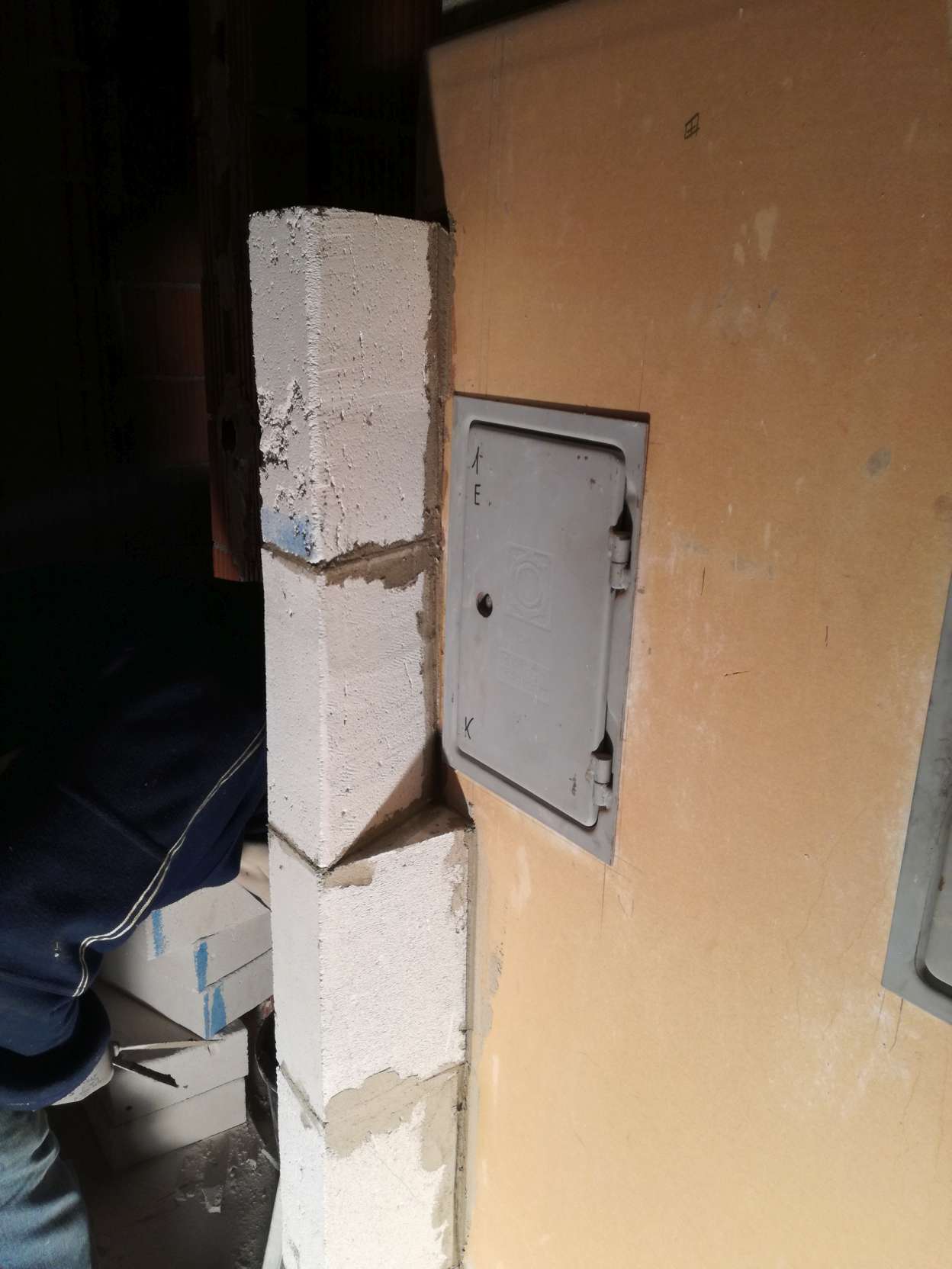

Es geht um die mit dem grünen Pfeil markierte Wand, die ein Badezimmer begrenzt. Auf deren rechter Seite sitzt der Kamin mit 2 Türen, die natürlich zugänglich sein sollen. Der Planer hätte nun vorgesehen, die Wand, wie die anderen Innenwände auch, mit 10 cm Ziegel auszuführen und einfach an den Kamin angrenzen zu lassen. Leider sind jedoch zwischen der Kamintüre (orange) und der Außenkante des Kamins nur 6,5cm Platz.
Daher scheidet die 10cm Ziegelwand nun aus und ich bin auf der Suche nach Alternativen.
Eine Gipskartonwand gibt es ab 7,5cm breit (soweit mir bekannt), dass wäre irgendwie machbar, jedoch bin ich kein großer Fan dieser Idee.
Porenbetonsteine gibt es zwar mit 5cm Durchmesser, allerdings sind die nicht für Innenwände ausgewiesen und ich fand bisher auch nur StürzeÜberlager ab 10cm und so etwas bräuchte ich doch für die Türe, oder?
Also falls jemand eine Idee hat, wäre ich sehr dankbar für den Input ;)
PS: Die Wand einfach zwischen die beiden Kamintüren zu setzen wurde schon diskutiert - das verringert den Platz im Bad aber entscheidend und es geht sich dann die Einrichtung nicht mehr so aus wie geplant.

Die Wand mit der Türe kannst Du mit 60mm Gipsdielen fertigen. Üblicherweise wird ein Türstock mit dem Aufmauern der Steine mit versetzt. Du benötigst KEIN Überlager oben darüber. Die Steine haben angeformte Nuten und Federn und werden NICHT nachträglich verputzt, sondern nur an den Stößen und Beschädigungen gespachtelt und geschliffen - durch Nut und Feder sind die Stöße der Steine komplett passgenau und es gibt keinerlei Versatz, nichteinmal um einen halben Millimeter !!!
Die Flächen der Steine sind glatt und plan und können sofort übermalt werden.
Gipsdielen gibt es in den Stärken 60, 80 und 100 mm Dicke - die "Dielen"-Größe beträgt B x H = 666 x 500 mm. Gipsdielen werden für nicht tragende Wände im Innenausbau verwendet. Es gibt auch Steine mit erhöhtem Raumgewicht für besseren Schallschutz. Bei den Wohnbauten - sozialer Wohnbau - der Trabrenngründe wurden Gipsdielen verwendet (wenn ich mich richtig erinnere). Das Material wird von großen Baustoffhändlern angeboten.

Danke. Dann gib deinem Planer (oder war es der gute Freund, der sich mit dem Planungsprogramm auskennt?) einen kräftigen Tritt in den Allerwertesten für seine Fehlplanung. Den zweiten Tritt darfst du demjenigen geben, der den Plan so freigegeben hat ;-)
Meine Idee dazu: Die Badezimmertüre auf 70 cm verschmälern (das ist nicht unüblich, 80 braucht man nicht bei so einem Nebenraum und die gewonnenen 10 cm beim Kaminanschluss verwenden. Unmittelbar bei der Zarge die ursprünglich vorgesehene Mauerstärke ausführen, aber dann sofort einen Versatz auf die zB von Atschy erwähnten 6 cm machen.
Ideal wäre es dann noch, wenn du den Anschlag der Kamintüre von rechts auf links umbaust. Sollte kein Problem sein, weil diese Türl ja nur vorgesetzt sind und nichts unmittelbar mit der Abdichtung zu tun haben. Vielleicht lässt es sich dabei auch gleich um 2, 3 Zentimeter nach rechts versetzen.
Dritter Ansatz: Vielleicht lässt sich die Badezimmertüre auch noch etwas wegsetzen vom Kamin. Möglicherweise wird dort Platz für einen Lichtschalter benötigt, dann sollten 15 cm zwischen Schrank und Zargenrand bleiben! Den Lichtschalter kann man aber genauso außen anbringen, ist eh bequemer (und falls er bereits außen geplant ist, dann hast du genug Spielraum zum Verschieben der Zarge.
