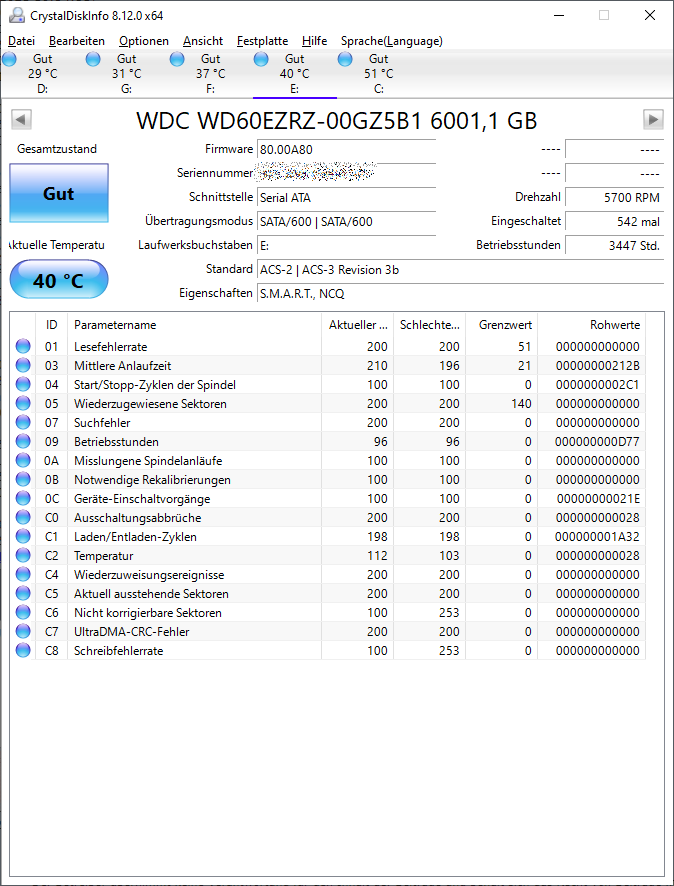

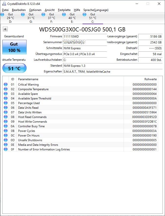

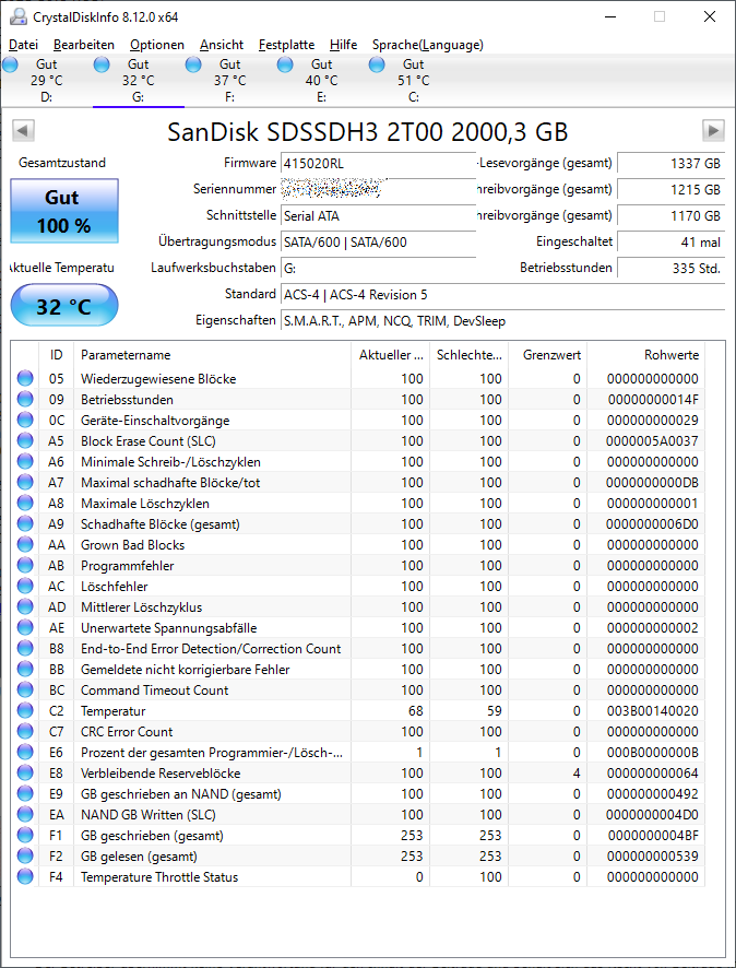

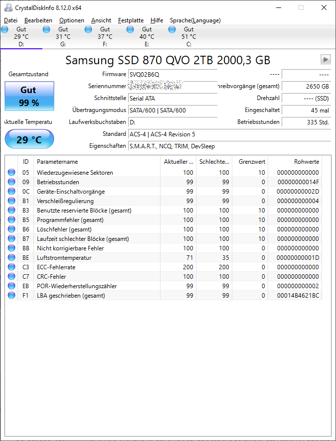

>Alle SMART tests, tests mit Samsung Magician, WD SSD Dashboard, chkdsk, etc. ergaben keine Fehler.
Ich frage nach den smart-Werten, nicht nach irgendwelchen Tests oder Tools wie chkdsk, die das Dateisystem prüfen können, aber nicht die Platte. Natürlich unwahrscheinlich, dass alle Platten gleichzeitig was haben, aber wenn der Fehler auf Probleme mit dem Storage hindeutet, muss man ja irgendwo anfangen.

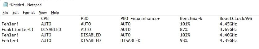

So, mal ein paar neue Erkenntnisse:

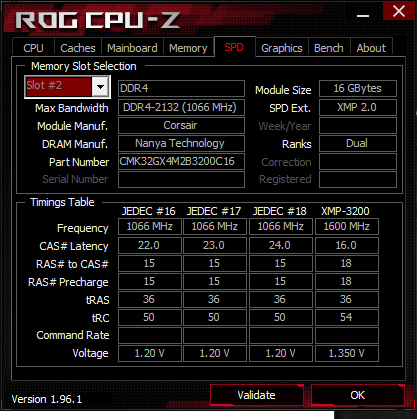

1) Der vom Komplettsystem-Hersteller verbaute RAM ist nicht auf der offiziellen Kompatibilitätsliste des Mainboards:
https://rog.asus.com/motherboards/rog-strix/rog-strix-b550-f-gaming-wi-fi-model/helpdesk_qvl_memory
Verbaut sind CMK32GX4M2B3200C16 (2x16GB)
Auf der Kompatibilitätsliste konnte ich nur folgende Einträge finden:
CMK32GX4M2B3000C15 (also ...3000C15 statt ...3200C16)
CMK32GX4M2Z3200C16 (also ...Z... statt ...B...)
Problematisch?
2) Auf Anraten eines Freundes der schon mal ein ähnliches Problem hatte (CRC Fehler beim Entpacken, sonst lief der PC tadellos), habe ich mich mal mit der Spannungswerten des RAMs gespielt, mit folgenden Ergebnissen (immer auf D.O.C.P. gestellt - 3200MHz-16-18-18-36):
2a) Star Citizen: Wenn ich von 1.35V auf 1.45V stelle, startet Star Citizen manchmal (bei 1.40V noch nicht)! Wenn es nicht startet, bekomme ich die übliche Fehlermeldung:
"Failed to decompress file. Please use the "CIG Game Launcher -> Settings -> Analyze Game Files -> Verify" option to verify the content of the Data.p4k file."
2b) Elite Dangerous startet weiterhin nicht.
2c) Auf Anraten des geizhals users Edulus (danke!) habe ich mal einen Linux Live USB Stick erstellt (mit Linux Mint 20.1 Ulyssa mit Cinnamon Desktop) und habe versucht die Datei dort zu entpacken mit 7zip.
1.35V - ging nicht (Fehlermeldung)
1.40V - ging nicht (Fehlermeldung)
1.45V - entpacken hat ohne Fehlermeldung funktioniert (md5 der entpackten Dateien waren korrekt)
1.40V - als double check - ging nicht (Fehlermeldung)
1.45V - als double check - entpacken funktionierte wieder
Im Windows funktioniert es aber weiterhin nicht, auch nicht bei 1.50V (höher will ich es nicht stellen)
Wie gehts nun weiter?
Problematisch?
ein buchstabe - scheint nicht viel unterschied zu sein, kann aber bedeuten, dass es eigentlich ganz andere riegel sind. sie sind ähnlich flott, qualitativ sicher nicht schlechter, aber nur weil es produkte sind, die sich an die DDR4 spezifikation halten, muss es noch lange nicht sein, dass sie genau mit diesem mainboard auch gut funktionieren.
ich habe jedenfalls in den vergangenen jahren immer wieder neue "problem PCs" bekommen, die diffuseste problembilder gezeigt haben ... und im endeffekt hat in den meisten fällen abhilfe geschafft, wenn man beim mainboard auf die RAM-QVL geschaut hat.
seither kaufe ich nur noch RAM riegel, welche bei dem entsprechenden mainboard auf der quality-vendor-list stehen.
anpassung von takt, spannung oder timings löst das grundsätzliche problem nicht. manchmal läuft das system kurz stabiler und dann fängt der krampf von neuem an.
diese auflistung hier https://forum.geizhals.at/t902424,8075198.html#8075198  klingt exakt nach der situation, wenn man RAM in verwendung hat, die nicht vollständig mit dem mainboard kompatibel sind.
diese ganze thematik ist bei intel und amd gleichermaßen relevant, obgleich ich das gefühl habe, dass man bei amd-systemen rascher merkt, dass es mit dem ram zusammenhängt.
jedenfalls kann ich jedem nur raten, das "doktorat" und die abenteuerlichen "untersuchungen" gleich zu unterbrechen, wenn bei einem (relativ) neuen rechner instabilitäten auftreten und der verwendete RAM nicht(!) auf der kompatibilitätsliste des mainboards zu finden ist.
es kann natürlich immer sein, dass ein ram-riegel noch nicht auf der QVL gelandet ist, mit dem entsprechenden board aber trotzdem funktioniert. über dieses stadium ist man aber schon hinaus, wenn das system nicht stabil läuft. :-/

Hm, ich habe mir die RAM zwar ausgesucht im Konfigurator des Online-Händlers,
aber da nicht genau beschrieben wurde um welche Modell-Nr. es sich handelt,
konnte ich auch keine Nachforschungen anstellen.
war ja kein vorwurf an dich. es hätte ja auch alles gut gehen können.
Die stehen schon "eher" auf der Kompatibilitätsliste, soll heißen:
Auf der Kompatibilitätsliste steht ...
CMK16GX4M2B3200C16(Ver4.24)
... und wir haben es probiert mit seinen ...
CMK16GX4M2B3200C16(Ver5.32)
also "eher" würde ich hier sagen, wenn es absolut identische ram-module sind, die nur einen schwarzen kühler, statt einem (z.B.) roten angebracht haben.
das was du hier angibst, sind vollkommen verschiedene module;
Ver4.24 hat E-die chips von samsung,
Ver5.32 ist mit speicher von hynix bestückt.
selbst bei gleichartig bestückten riegeln könnte es schon sein, dass die 16gb variante OK ist und die 32GB teile nicht funktionieren.
das was du hier ausprobieren konntest, sind aber ganz unterschiedliche fabrikate. corsair nennt sie nur gleich, weil sie die gleiche optik haben und vergleichbare eckdaten vorweisen.
wie ich schon geschrieben habe "(...) scheint nicht viel unterschied zu sein, kann aber bedeuten, dass es eigentlich ganz andere riegel sind.", was hier absolut zutrifft.

So ein großes Update und eine "Teillösung" - bzw. herausgefunden woran es liegt ;-)
Ich habe ja geschrieben für die möglichen Ursachen (alles andere ausgeschlossen):
* Defektes Mainboard
* BIOS Settings die ich noch nicht probiert habe
* Beta-BIOS Version probieren (nach Absprache mit dem Verkäufer des Komplettsystems)
* Defektes Netzteil (immer wieder mal gehört, halte ich aber für unwahrscheinlich)
Punkt 2 hat sich mal als "richtig" bzw. als Ansatz herausgestellt.
Man findet ja viele Einträge in diversen Foren dass CPB (Core Performance Boost) Probleme macht und Systeme abstürzen. Ganz so schlimm war es ja bei mir nicht, aber hier nochmal kurz alle abstrusen Fehler:
* Elite Dangerous startet nicht (quasi "verify game files")
* Star Citizen startet nicht ("verify game files")
* DISK WRITE ERROR in Steam
* INVALID DEPOT CONFIGURATION in Steam (Fehler konnte man nicht mit den Punkten in https://appuals.com/how-to-fix-the-steam-invalid-depot-configuration-error/  lösen)
* Entpacken von 7z files die ein Passwort haben funktioniert nicht (mit 7zip)
Also folgende Lage wenn ich mich mit den Settings von Core Performance Boost (CPB) und Precision Boost Overdrive (PBO) der CPU im BIOS spiele:
http://www.nineinchnails.at/misc/results.jpg
Wenn ich also CPB deaktiviere sind alle Probleme wie von Geisterhand verschwunden.
Das Problem dabei: die CPU geht nicht in den boost mode (offiziell 4.60GHz ... "AMD Ryzen 5 5600X, 6C/12T, 3.70-4.60GHz"), sondern bleibt bei 3.7GHz, deswegen die schlechten benchmark Ergebnisse im Vergleich zu anderen Ryzen 5 5600X.
Das ist natürlich keine Dauerlösung und nur mal eine neue Erkenntnis.
