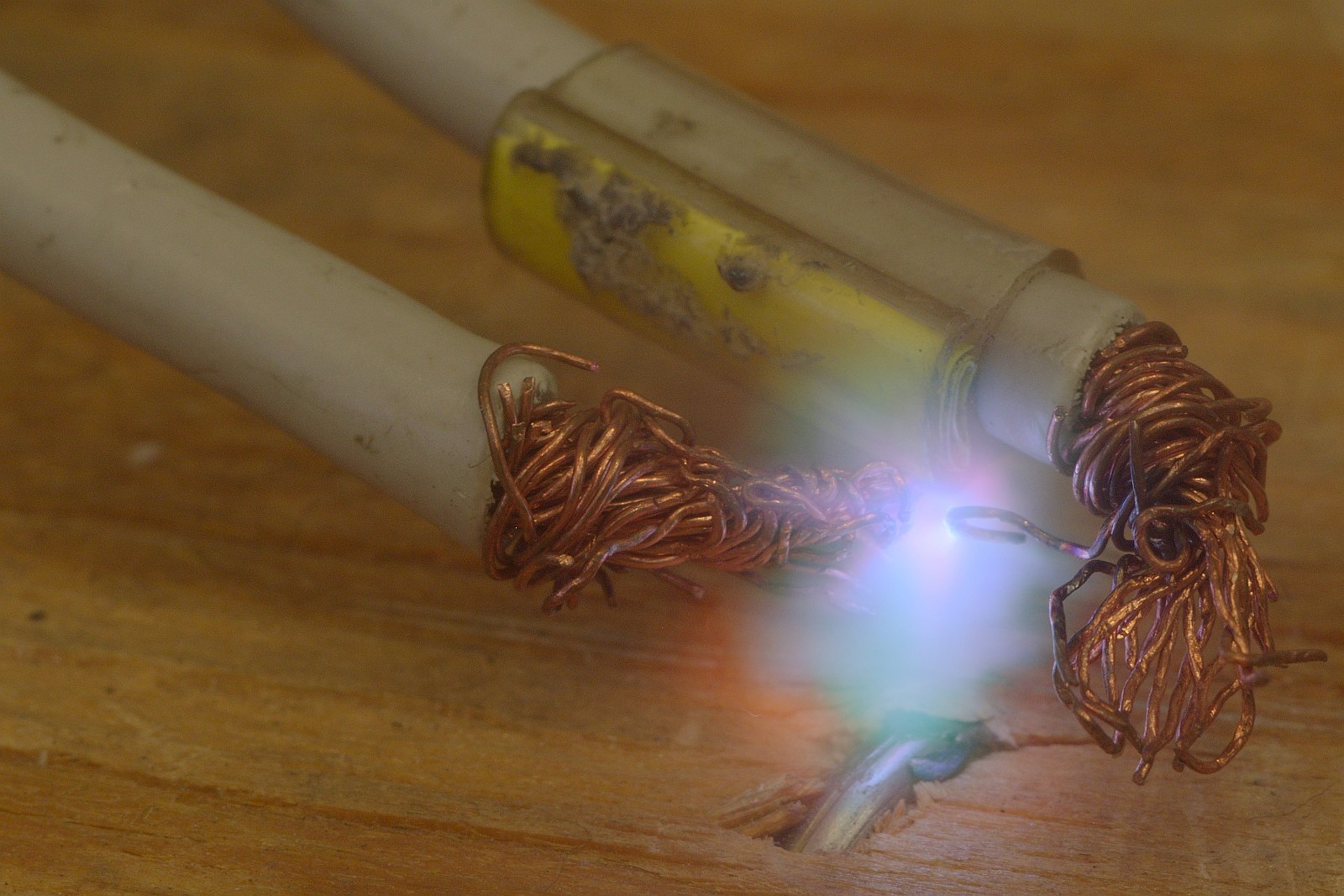

Um einen bewusst herbeigeführten Blitzüberschlag in einem Elektrogerät festzuhalten, überlegen wir bei uns in der Firma die Anschaffung einer Highspeedkamera.
Meiner Meinung nach ist eine DSLR mit Graufilter und Stativ die wirtschaftlichste Methode, einen solchen Überschlag (der sich im untersten µ-sek. Bereich abspielen sollte) festzuhalten.
Man will ganz genau wissen, WO sich das ganze abspielt, weshalb auch eine relativ hohe Auflösung eine Rolle spielt (also irgendwas im Megapixelbereich).
Nun wäre es aber ein nettes Extra, wenn man nicht nur sieht, wo der Blitz überschlägt, sondern auch den Weg, den der Blitz genau nimmt (sieht man zwar auch auf Langzeitbelichtungen oder 30fps-Videos, aber mein "Chef" hat sich eine Highspeedkamera in den Kopf gesetzt und unternimmt nicht mal einen Versuch, zu verstehen, das ohne Highspeedkamera wahrscheinlich viel bessere Bilder entstehen). Daher die Überlegung, den Überschlag mit ein paar Tausend FPS festzuhalten. So das man en Überschlag auf mehreren Frames sieht. Warum auch immer...

Ich würde aber erst mal den Graufilter weglassen und den Raum abdunkeln, mit
dem vermutlich nötigen Tele wirst du schon genug abblenden müssen. Sonst musst
du erst einen grösseren Blitz besorgen.:*)
Naja - den Graufilter verwende ich deshalb, weil der Raum nicht abdunkelbar ist. Ohne bin ich mit 30sek. schon auf Blende 16, während der Funke immer noch überstrahlt.
Hier ein kurzer Versuch, um mich mal an die Belichtungsparameter heranzutasten:
Das waren schon ~f/16, 10sek, ISO100 mit 64xND...
...und mit längerer Belichtungszeit wirds mühsam/langweilig.
Ausserdem ist die Spannung am eigentlichen Hochspannungsgenerator (der Funke wurde mit einem eher schwachen 4kV Generator erzeugt) um einiges höher, wodurch auch ein wesentlich längerer und wahrscheinlich auch hellerer Funke entsteht.
