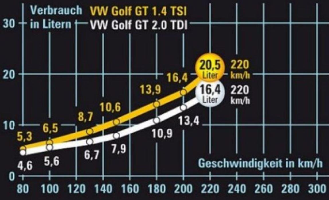

Zum Thema Autobahn:
* auf der Autobahn ist die Geräuschkulisse innen und außen grundsätzlich Reifen und Luft, Motor ist da Nebensache
* Wer ordentlich Autobahn fährt beschleunigt kaum, sondern gleitet. Da schenken sich der Momentverlauf eines "guten" Benziners und Diesel nicht genug, um sich darüber Gedanken zu machen
* Das Stinken (subjektive Geruchswahrnehmung) und die gesundheitsschädlichen Gase atmet direkt an der Autobahn kaum jemand ein im Vergleich zum Stadtverkehr. Und es ist ja nicht so, dass Partikel oder Stickoxide endlos durch die Luft segeln, bis sie endlich ein Mensch eingeatmet hat - je weiter weg von bewohnten Gebieten desto weniger Auswirkungen. Bis auf Tiere und unmittelbare Autobahn-Anrainer eben.
* Während dem Autobahn-Fahren mach ich mir keine Gedanken ums Tanken, erst nachdem ich gefahren bin ;-)
Im flüssigen Autobahnverkehr zählt rein auf den Motor bezogen eben nichts mehr als der spezifische Kraftstoffverbrauch, und der ist beim Diesel nunmal niedriger als beim Benziner. Alle Nachteile relativieren sich im Autobahn-Betrieb mehr oder weniger wenn man von einem Fahrzeug neuerer Abgasnorm ausgeht. Ich seh da keinen Widerspruch in meinen Aussagen.
Die Partikelzahl wird erst seit EURO6 limitiert. Ein Filter für den Diesel tut sich sehr schwer, neben Ruß auch noch Feinstaub zu filtern, und das über die erwartete Lebensdauer des Teils. Wir haben heute vor allem Angst vor kleinen Partikeln, wie wir in der hohen Zahl in der verbleibenden erlaubten ausgestoßenen Masse erkennen: ein Fahrzeug darf nach sauberster Abgasnorm bis zu 600 Milliarden Partikel pro gefahrenem Kilometer ausstoßen.
Harnstoff: Super. Wir spritzen eine Flüssigkeit ein, die in einem Extra-30-Liter-Tank im Auto gelagert werden muss, die unter -11°C gefriert und sich über +60°C zersetzt ... Beides keine unrealistischen Temperaturen für ein Auto. Problem lösbar, aber mit Aufwand, zusätzlich zum Thema Platz (Tank, Leitungen), Gewicht und Kosten (Verbrauch und Anschaffung). Ich will aber eigentlich nicht über noch ein strittiges Thema diskutieren. Abgesehen davon, dass es weder verpflichtend noch sonstwas ist, sondern auch nur durch den Grenzwert getrieben. In LKW: super!
Filter: potentiell problembehaftete Lösung.

Den niedrigeren spezifischen Verbrauch kann ich abseits von AB mit denselben Kosten viel robuster und umweltfreundlicher durch andere Maßnahmen kompensieren. Auf der Autobahn zählen nur der spezifische Verbrauch, die relevante Getriebeübersetzung für die Reisegeschwindigkeit und Straßenlast insgesamt.
Innerstädtisch und großteils Überland treten die passende Autogröße, das Fahrzeuggewicht, Bereifung, die notwendigen Betriebsparameter für Kaltfahrten, der Getriebetyp, mögliche Sonderparameter (Hybrid, Gleiten, Start/Stop, Zylinderabschaltung, Reiblastoptimierung...) und deren Effizienz in den Vordergrund.
Auf der Autobahn ergibt sich die Diskussion einfach nicht in dem Detailiertungsgrad, abseits schon. Auf der Autobahn (abgesehen von Wiener Stoßzeiten) brauchst ein effizientes Kraftwerk, abseits brauchst ein gutes Gesamtkonzept.
Ich bin Motorradfahrer und relativ treffsicher wenn es darum geht, ein Automodell zu erkennen. Auch neue Diesel stinken nach wie vor ;-) Viiiiiel weniger, das stimmt. Wobei, zum UREA kann ich nix sagen, da hab ich noch nicht aktiv hinterhergeschnüffelt :-)
Wir haben jetzt drei Jahre vor uns, in denen sich die Hersteller für Benziner eine Gnadenfrist für Partikel rausgehandelt haben - ja, ein 2015-TSI ist so dreckig wie ein 2010er-TDI was Kleinstpartikel anbelangt. Das ist aber auch schon der einzige Punkt.
PS, um wieder auf den Golf-Vergleich zu kommen, bissl was aus der Praxis --> ich liebe den Spritmonitor, da hat keine Lobby überwiegenden Einfluss:
3,6l für 110PS-TDI* --> Spritmonitor.de sagt 5,13l (43% über NEFZ) = 136 g/km CO2
4,9l für 110PS-TSI   --> Spritmonitor.de sagt 6,22l (27% über NEFZ) = 144 g/km CO2
Auf der Autobahn 100-140 fährst den Golf TDI sicher um die vier Liter, während der Benziner genauso seine 6 Liter braucht. Aber im Mix relativiert sich das eben.
*(Hersteller gibt 3,2-3,9l an abhängig vom Fahrzeuggewicht)

Da liegen fünf Jahre, 50% Mehrleistung, ein Modellwechsel, 0.27 vs. 0.31 CW und vermutlich noch ein paar Kleinigkeiten dazwischen... das ist wirklich nicht unhöflich gemeint, aber was ist die Aussage des Vergleichs? Alleine der CW-Wert hat auf der Autobahn so große Auswirkungen, dass er den unterschiedlichen Verbrauch fast zur Gänze erklärt. Dazu noch ein halber Liter wegen der unterschiedlichen Motorisierung
Verbrauch im Mix:
(Spritmonitor: G7TDI 105PS: 5,4l/100km; 150PS: 5,9l/100km).
Der G7TSI 105PS liegt bei 6,3l/100km, also im Vergleich knapp 17% über dem vergleichbaren Diesel. Rechnet man das in spezifischen Verbrauch um (sprich berücksichtigt man die höhere Dichte von Diesel) liegt man bei 4% Mehrverbrauch in kg, bzw. 4% höherem CO2-Ausstoß.
Nochmal: Diesel verbrauchen auf der Autobahn ohne Diskussion weniger als Benziner. Für das "wieviel" sollte man allerdings nicht Äpfel mit Birnen vergleichen. Und auch wenn sich für das verwendete Beispiel kein gemessener Vergleich findet bin ich sicher, dass man auf der Autobahn mit 105PS 7er Diesel versus 7er Benzin mehr als nur 4% CO2 sparen kann. Das war auch die Kernaussage.
Die Rechnung geht natürlich auch andersrum: Sparsame Turbodiesel liegen um 200g/kWh im Verbrauchsoptimum, sparsame Otto-Saugermotoren bei 230g/kWh, mit wenigen Ausnahmen wie dem 1.8l-Toyota der nach Atkinson-Prinzip arbeitet und nochmal 10-20g/kWh unter ähnlich ausgelegten herkömmlichen Saugern liegt. Das sind immerhin 10-15% im Schnitt.
Das heißt beim kontinuierlich geradeausfahren mit 100-140km/h dürfte der Verbrauchsunterschied eines vergleichbaren Autos bei typ. 15% bezogen auf CO2-Ausstoß liegen, und bei fast 30% in l/100km.
