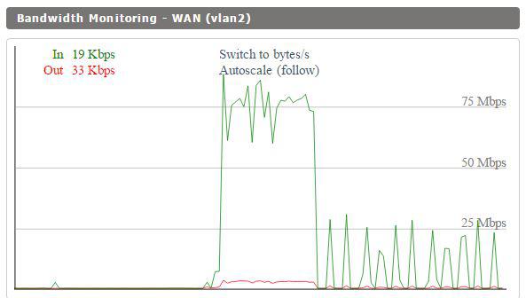

Jetzt hat mich die Neugier gepackt und ich hab das auch mal getestet.
Provider UPC 75/7,5
UPC Router ist auf Bridging eingestellt.
Dahinter läuft ein TP-Link WDR3600 mit DD-WRT ohne QoS.

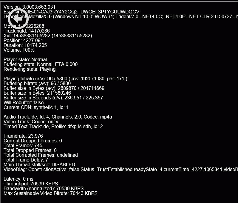

Test Der Hobbit mit IE 11
Auflösung geht bis 1920x1080 (Bitrate 5800)
Bandbreite (Anfangspufferung und dann dann kontinuierlich)
Test Der Hobbit mit Chrome
Auflösung geht nur bis 1280x720 (Bitrate nur bis 3000)
Bandbreite
Also es liegt auch am genutzten Client.
Chrome geht in diesem Fall nur bis 720p, IE11 problemlos bis 1080p
Ich hatte bei keinen von beiden Aussetzer.

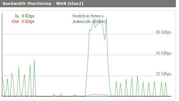

Update: Habs jetzt nochmal Abends 8 Uhr getestet. Film Forrest Gump. Beim Start nur 320x240.
Nach ca 30 Sekunden war die Auflösung bei 1920x1080 mit eine Bitrate von 7500. Und das blieb auch so. Zumindest die 10 Minuten die ich probiert hab. Fiel nicht wieder in den Keller und blieb auch nicht hängen zum nachladen. Speedtest auch jetzt dasselbe Ergebnis wie oben.
OK. Nach 21 Uhr geht Forrest Gump nun auch bei mir hie und da mal auf max. 720p.
Pulp Fiction dagegen geht in 5 Sekunden auf 1080p. ?-)
