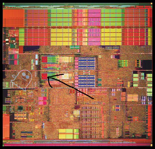

Warum daraus so 'n Riesending gemacht wird ist einfach: Weil's dazu keinen Patch geben wird. Niemals. Außer Du findest fix mal 'n Weg das Silizium in der CPU umzuätzen. Das ist kein Fehler im Code, das ist ein Fehler in der Prozessorlogik. Du kannst jetzt hergehen und in Software versuchen drumherumzuwerkeln, aber wirklichen "Fix" gibt's dazu nicht.
Zweitens, es gibt konkrete Angriffe. Aktuell trifft's Dich (behaupte ich mal ganz frech) nicht, weil Du einfach, verzeih die Direktheit, einfach nicht wichtig genug bist als Ziel. Das Irre ist dass die Entdeckung eines Angriffs alles andere als trivial ist weil ein Angriff tatsächlich nicht wirklich etwas anderes macht als ein ganz normales Programm. Blöd gesagt und sehr vereinfacht läuft einfach ein Thread in eine Exception. Sowas passiert in jedem Programm vieltausende Male jede Sekunde. Und wenn's besch...eiden geschrieben ist (wie etwa 90% der aktuellen Software) sogar öfter. Mehr passiert da vordergründig nicht. Dass "hintergründig" das Ergebnis dieser (eigentlich gar nicht ausgeführten weil nur out-of-order ausgeführten, also schon wirklich ausgeführten aber vom Programm eigentlich nicht "wirklich" als ausgeführt geführter Code... lange Story) Exception abgefragt wird und Zugriff auf Speicher erlaubt was nicht erlaubt sein sollte, das ist nicht erkennbar. Durch niemanden. Weil's eigentlich gar nicht passiert. Laut Logik zumindest.
Das ist jetzt alles andere als trivial. Patch dafür wird's keinen geben. Zumindest keinen der die Ursache behebt. Zuallermindest bis zur übernächsten Prozessorgeneration, weil ich kann mir nicht vorstellen, dass Intel die bisherige Forschung einfach einstampft, das ist irgendwie nicht wirklich drin. Also geh davon aus, dass dieses Sicherheitsloch bis mindestens 2020 weiterexistiert.
