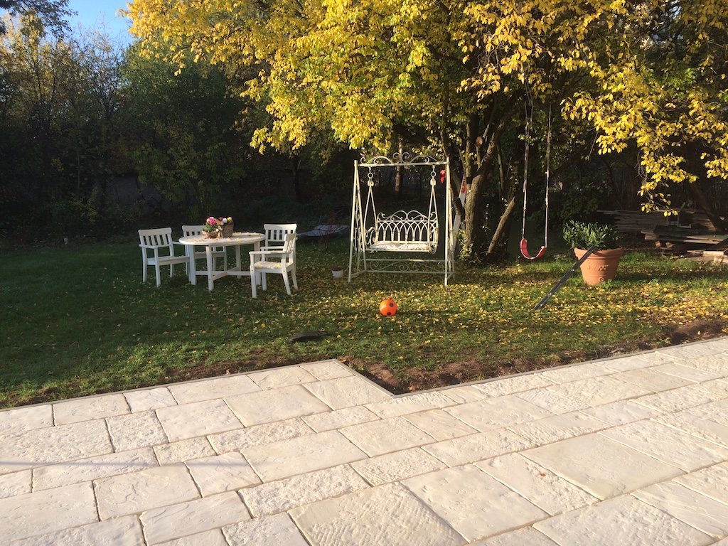

Bei deiner Auswahl würde ich Lärche nehmen.
Ich habe letztes Jahr die Terasse neu gemacht und erweitert und wir standen genau vor derselben Überlegung...und haben dann Betonsteine genommen |-D
Nämlich solche: https://www.haeusler.co.at/terrasse/leichtrein/trend  hell und marmoriert.
WPC ist für mich recht bald ausgeschieden - allein schon wegen der Temperatur. Bei den unterschiedlichsten Platten Feinsteinzeug, Betonplatten, Naturstein... haben wir uns dann aus mehreren Gründen für die imprägnierten Betonplatten entschieden:
1. Temperatur - die hellen Betonplatten sind noch relativ angenehm, vor allem wenn sie entweder großzügig Punktverlegt oder besser flächig mit Kleber verlegt werden. Wichtig für die Wärmeweiterleitung ist möglichst viel Kontakt zum Untergrund (der betoniert ist). Ich hab mir relativ viel Zeit gelassen und mir das genau angesehen: Es macht sehr viel aus ob die Platte hell oder dunkel ist und nochmal soviel, wie sie mit dem Untergrund verbunden ist.
Daher würd ich keine Kiesbeetverlegung nehmen - Wasser läuft zwar super ab, aber die Wärmeleitung ist dafür schlecht...
2. Leicht zu reinigen - wir hatten bisher stinknormale offenporige Betonplatten - da siehst jeden Patzer - nach ein paar Jahren sieht das imho recht grauslich aus.... Daher die imprägnierten Platten...
3. Aufbau. Je nachdem wie der Untergrund deiner Terasse ausschaut bzw. aussehen soll, benötigst du für Lärche ev. etwas mehr Aufbau, da diese auf Latten angeschraubt wird - ich glaube mind. 3 cm - besser mehr wegen der Durchlüftung und um das eindringende Wasser gut ableiten zu können. Das solltest dir vorher ansehen, ob es da ev. Probleme bei der Tür gibt.... :-)
Egal für was du dich entscheidest, schau dir immer die Verlegerichtlinien an. Es gibt immer Leute die meinen, ja die Platten kann man natürlich auch kleben und blabla... nur WENN du dann Probleme hast und reklamieren willst, dann werden sich alle abputzen, wenn in den Verlegerichtlinien was anderes steht - nur so als Hinweis :-)
