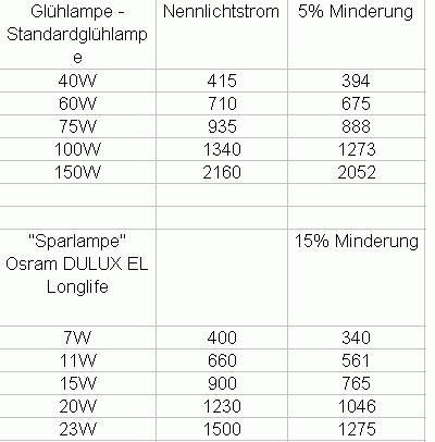

Re: Energiesparlampen - Amortisierung
04.06.2008, 12:38:22
Ergänzung zur Leistungsberechnung:
Glühlampen zeigen nur einen geringen Lichtstromrückgang über die Lebensdauer - etwa 5-10% nach 1000h, Halogenglühlampen haben im Nennbetrieb keine nennenswerte Lichtstromminderung.
Leuchtstofflampen - dazu gehören die kompakten auch, haben zwischen 6 und etwa 40% je nach Bauform, Ausführung etc.
Die hochwertigen "Sparlampen" haben zwischen 15 und 20% nach etwa 15000h.
Wenn man also einen gemittelten Lebensdauerlichtstrom annimmt, dann kann eine 11W Sparlampe eine 60W Glühlampe nicht ganz ersetzen und die 20W auch nicht ganz die 100W Glühlampe.
Anmerken muß man außerdem, so manche "Billiglampe" hat deutlich geringere Lichtstromdaten und einen höheren Rückgang (teilweise mehr als 50%!!), als das Qualitätsprodukt. Auch mit der erreichbaren Lebensdauer sieht es oftmals nicht so besonders aus ...
Es gibt ein paar durchaus Aussagekräftige Tests (u.a. von Konsument), wo viele der "Billigprodukte" kaum Punkten konnten.
Über den Strompreis rechnet sich jedes hochwertige Produkt, ob da nun Philips oder Osram drauf steht, macht an sich nichts, beide haben hochwertige Linien. Weil man sollte nur gleiches Licht vergleichen.
No-Name mit 50% Rückgang mit 20W ist schlechter als 15W Qualitätslampe die zumeist auch mehr als doppelt so lange hält - bei manchen Produkten ist je nach Test bis zu weniger als 40% der angegebenen Lichtleistung erreicht worden (!!) - dann verbessert sich die Bilanz weiter hin zur Qualitätslampe
