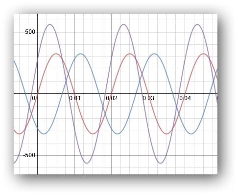

-> die drei "Starkstrom"-Phasen haben untereinander je 400 Volt (jede Einzelne Phase je zu den zwei anderen gemessen - und die Sinus-Kurven untereinander sind je ein Drittel verschoben: somit kann ein "Synchron"-Motor mit "Starkstrom" mit diesen verschobenen Phasen ohne Kollektor laufen) und jede einzelne der drei Phasen gegen den "Null-Leiter" hat 230 Volt. Das ist unser Stromnetz !!!
