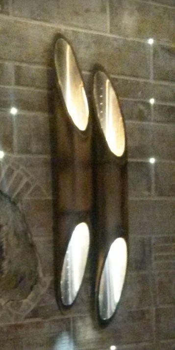

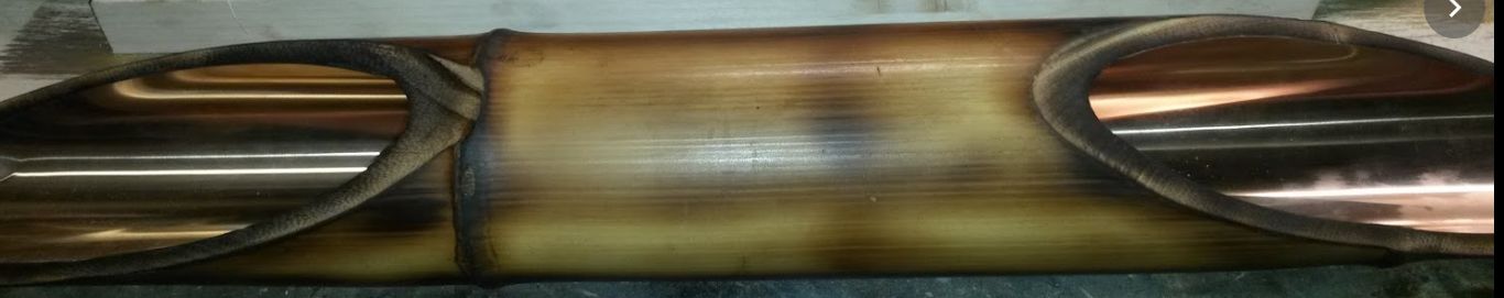

lampe aus bambus mit eingelegtem bronzeblech und led-ledleuchtmitteln. nur temporär angebrannt, bei bambus muss man nichts weiter machen:

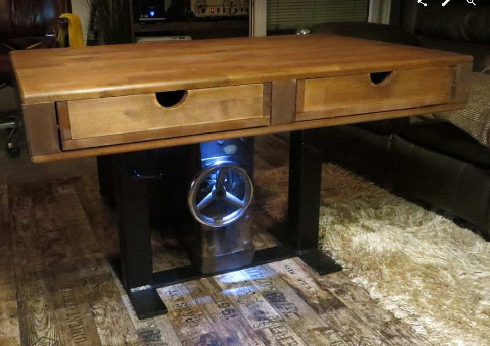

couchtisch - höhenverstallbar mit einer holzwinde aus 1890 - tisch esche massiv leimholzplatten - ein rötliches holz - leicht angebrannt, gebeizt - sowohl mit pinsel als auch gespritzt - auf gebraucht. abschluss geölt mi adler legno-öl, mein liebling für innen.
du siehst hier sehr deutlich, dass das rot des holzes wieder schön heraus kommt. möchte ich das nicht, müsste ich hier eiche nehmen.
