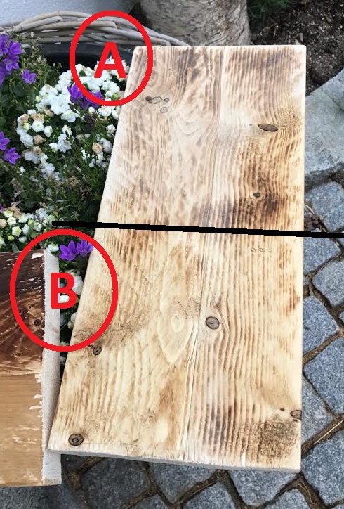

wenn du noch eine oberflächenbehandlung durchführen möchtest, kannst du variante A nur genau so beibehalten, wenn du das holzstück lackierst. was du dafür für einen (klar)lack verwendest ist fast egal; ich würde aber dennoch einen naturharz-lack (biopin klarlack z.B.) empfehlen.
der von dir als "gelbstich" benannte effekt, tritt ja dadurch auf, da durch das öl die maserung hervorgehoben wird, was das brett allgemein dunkler erscheinen lässt, da auch zuvor nicht sichtbare teile der maserung beige-bräunlich in erscheinung treten.
wenn du jedenfalls nicht lackieren möchtest, gibt es noch die möglichkeit, es mit (ich nenne jetzt ein produkt, weil ich damit die meiste erfahrung gemacht habe - es gibt natürlich alternativen) "osmo hartwachsöl klar" bzw "osmo dekorwachs transparent" zu beschichten. das dekorwachs hinterlässt eine dickere schicht; beide varianten hebeben die maserung aber nicht so hervor wie öl, hartöl bzw. firnis.
eine weiter möglichkeit gibts noch, falls du das holz ölen möchtest, damit du das griffgefühl der maserung etwas hervorgehoben bekommst - aber dennoch diesen starken farbeffekt abmildern möchtest: "osmo dekorwachs transparen" und "osmo dekorwachs weiß" 1:1 oder 1:2 (farbkarte!) mischen und -nachdem das geölte holz getrocknet ist- damit beschichten. das nimmt dir die maserung wieder schön heraus und du bekommst überdies eine extrem widerstandsfähige oberfläche.
