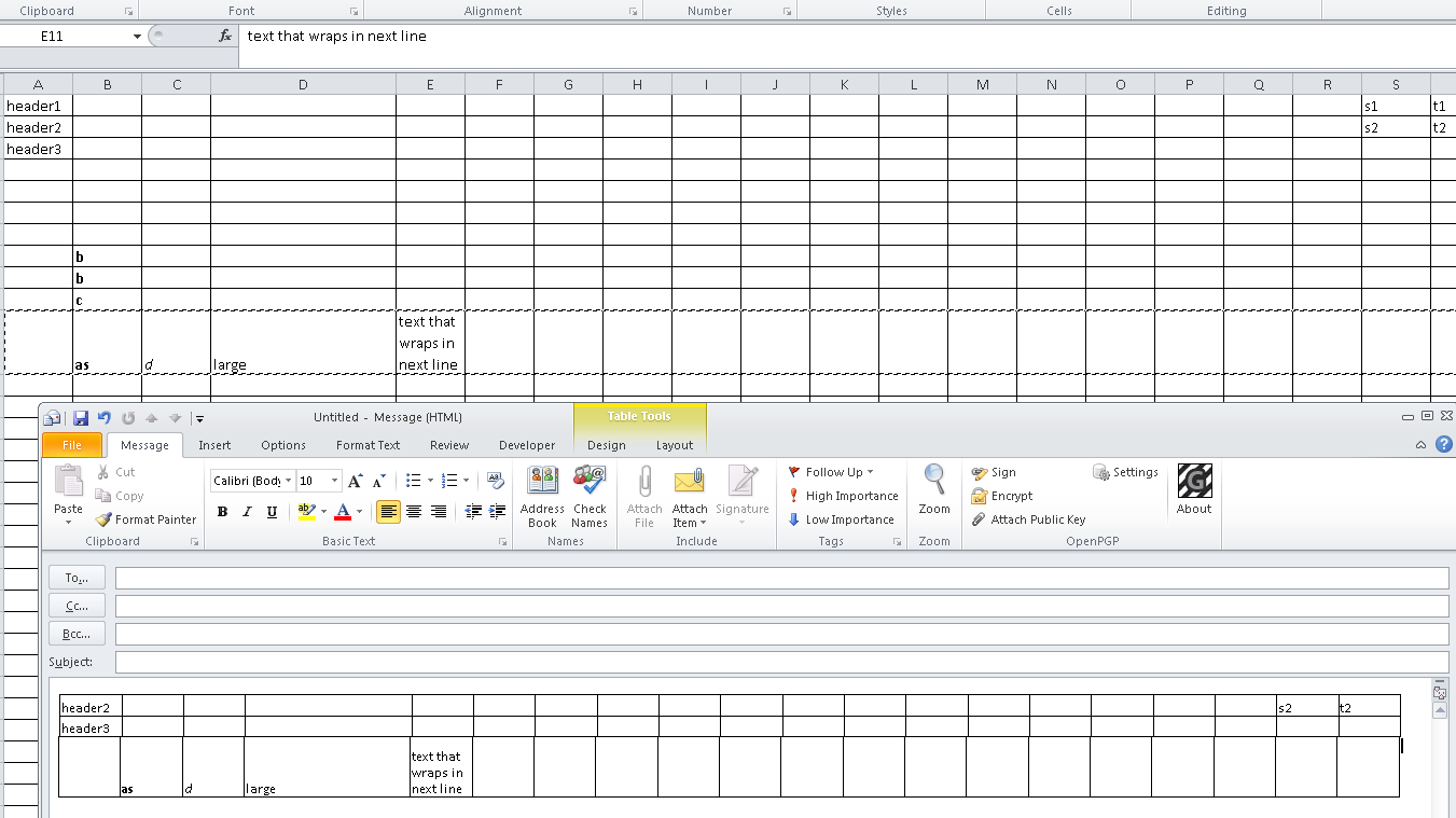

Zwar hatte ich heute wieder nur Zeit fuer einen Kaffee, aber ich finde die Aufgabenstellung ganz lustig und hab mich dann halt in der Wohnung rumgespielt. Mein Tageshonorar ist normalerweise vierstellig, aber nachdem die Firma nicht zahlt ist das wohl eher keine Option (ich will damit weder angeben noch sonstwas; ich kriege das auch nicht fuer's VBA programmieren).
Vorschlag: 20 EUR Spende an eine wohltaetige Organisation deiner Wahl (ohne weiteres eine von dieser Liste - dann kannst  du das wenigstens auch in die Arbeitnehmerveranlagung nehmen: https://service.bmf.gv.at/service/allg/spenden/_start.asp )
Das Ergebnis das mein code derzeit macht sieht wie folgt aus:
http://666kb.com/i/dr8se7uhonkvjx6ed.png
a) Spalte A-T
b) Header wird ab Zeile 2 kopiert (einstellbar mit Variable)
c) Formatierung (getestet laut screenshot mit wrap, bold, italic)
d) Gitterformatierung wird mitgenommen
Wichtig: Email Format muss per default auf HTML eingestellt sein (wenn man eine neue Mail erstellt).
Lass mich wissen ob das fuer dich akzeptabel ist - dann paste ich den Code, damit du ihn testen kannst. Ich verlasse mich dann auf deine Ehrlichkeit was die Spende betrifft.
PS: Was ich um die Burg nicht hinbekommen habe ist die 1 Pixel Differenz zwischen header und last row - da wollte ich aber ehrlicherweise auch nicht zu viel Zeit investieren :-|
