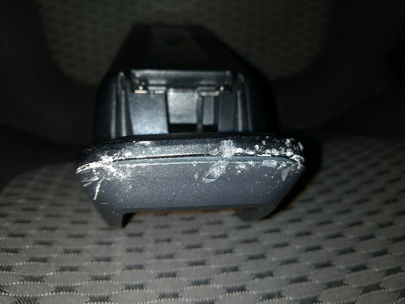

Gleich bei meiner allerersten Ausfahrt abseits des Asphalts ist mir mit dem E-MTB ein Malheur passiert: Über eine normale Schotterstraße mit etwa 30 km/h bergab springt der Akku aus der Halterung und knallt seitlich gegen einen Felsen. Die zwei Schalen des Gehäuses weisen an einer Stelle einen Spalt auf und drinnen scheppert er, so als ob ein Plastikteil abgebrochen wäre.
Ursache ist, dass die Arretierung zwar eingeklickt war (man muss auch aktiv mit Schlüssel zusperren), aber mit kräftigem Handruck kann man den Akku rausziehen. Habe das nachher ein paarmal ausprobiert. Allerdings wenn man mit sehr großer Kraft niederdrückt, dann klickt es nochmal und der Akku hält fest.
Das ist kein Normalzustand. Meinen baugleichen alten Bosch-Akku konnte ich ohne Schlüssel einrasten. Der neue (500 Wh für Rahmenbefestigung) braucht wie erwähnt den Schlüssel zum Einrasten, man muss schon fürs erste Klicken fest niederdrücken. Irgendein kleines, optisch nicht erkennbares mechanisches Problem.

Gestern war ich beim Händler, die Bosch-Akkuverriegelung war seitens Hersteller Stevens falsch justiert und so wurde das Rad ausgeliefert. Nach ein paar Minuten herumschrauben ist das sofort gelöst worden.
Mir ist schon klar, dass das Produkt das Komplettrad an sich ist. Aus dem Montagemangel ist ein Folgeschaden entstanden. So ein Akku kostet rund 800 Euro und durch den harten Aufprall am Felsen hat er nicht bloß optisch Schaden genommen (das wäre mir egal), sondern innen kullern irgendwelche Plastikteile rum. Außerdem könnte es sein, dass durch den Schlag auch die Elektronik/Akkuzellen/Verbindungen Schaden genommen haben könnte. Ladezustand ist derzeit fast auf Null, aber ichnhabe echt kein gutes Gefühl, den Akku im Haus zu lagern. Diese Dinger können bei einem Kurzschluss bösartig brennen. Am Ende wäre es dann von mir auch noch eine grobe Fahrlässigkeit, weil ich vom mechanischen Schaden ja wusste.

Den "runtergefallenen" Akku habe ich vor einer Stunde in die Wohnung hochgetragen. Restkapazität war gegen Null und habe ihn ans Bosch-Ladegerät angesteckt.
Vor 10 Minuten höre ich plötzlich einen lauten "Knackser", ungefähr so, als wenn ein FI-Automat fällt.
Nachgeschaut: Akku leuchtet nicht (beim Laden wandern die maximal 5 Leuchtdioden immer hoch), bei Drücken der Ladekontrolleuchte 4 von 5 Stricherl. Das ist zuviel, eine Vollladung dauert nämlich ca. 4 Stunden, nicht 1 Stunde oder knapp drüber. Auch bei Neuanstecken keine Ladeanzeige mehr.
Meine nur dumpfe Vermutung (meine ET-Matura liegt 31 Jahre zurück): Da hat es einen Kondensator zerrissen (das Geräusch kenne ich aus der Schule bei Elkos die mit 220V statt 12 V betrieben werden - kostete damals 10 Schilling Strafe in die Klassenkassa).
Jedenfalls habe ich den Akku jetzt sofort hinunter ins Freie getragen und abseits brennbarer Sachen unter einem Strauch abgelegt (damit ihn nicht jeder gleich sieht und mitnimmt). Das Zeug lasse ich im halbgeladenen Zustand nicht mehr in die Wohnung oder ins Auto.
Das nur als Hinweis, was mit einem Lithiumionen-Akku passieren kann, wenn er "nur" einen sehr harten äußeren Schlag aufs Gehäuse bekommt.
