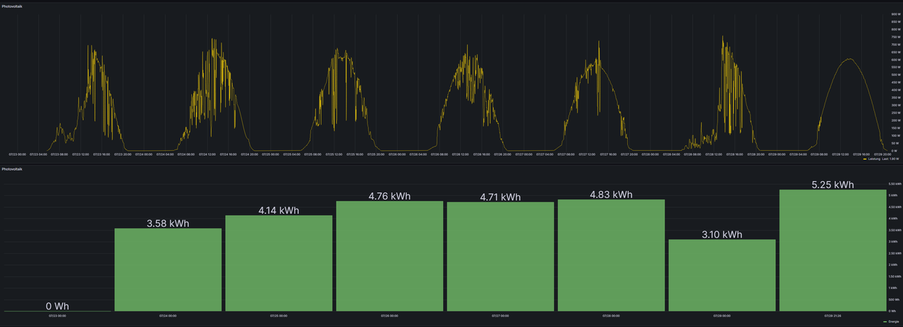

Hab genau das System (269, gab einen lokalen Abholpartner bei mir in der Nähe) vor einer Woche in Betrieb genommen. Hat heute (also Stand 15:20) bislang 3.7kWh geliefert.
Passt alles, allerdings verwende ich die mitgelieferte App nicht, außer für die Einrichtung. Beim 800 mit W kommt leider eine integrierte DTU zum Einsatz (dafür WLAN on board), weshalb man die opensource varianten nicht mehr ohne weiteres anstöpseln kann. Gibt aber repos mit den aufgeschlüsselten proto headers. Kollege hat das dann auf ne C# exe portiert die die Daten als json ausspuckt, die hab ich für linux compiliert, und meine influxdb holt sich die daten per telegraf service der diese aufruft. Der Teil war auf 20min erledigt, der Rest war dann noch bissl Grafana einstellen.
Ach ja: Verzweifel nicht wie ich an der falschen App, du brauchst die Installer Variante der hoymiles App, nicht die Endkundenvariante :P
