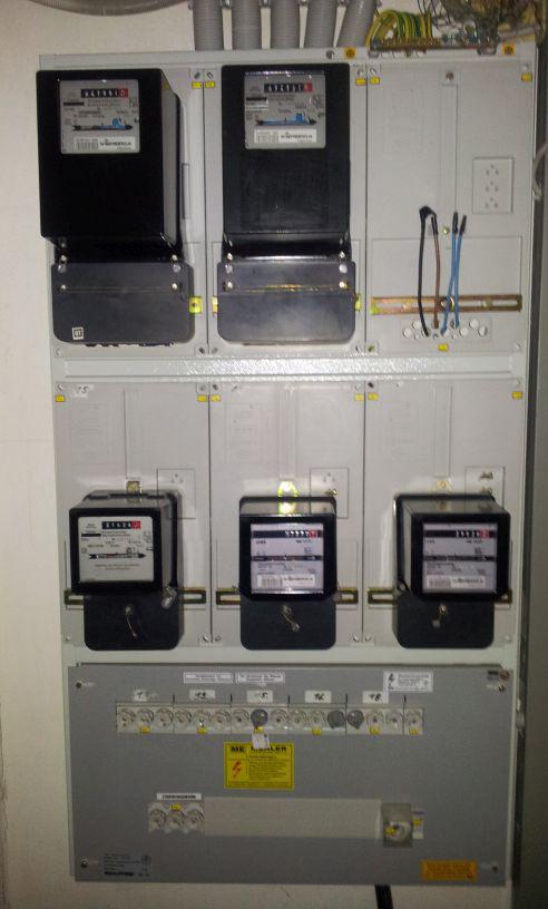

Verteilerkasten am Gang- Wie es aussieht ist der Vorzählerbereich auf Starkstrom umgestellt. 2 Parteien in meinem Stock haben 3 Vorzählersicherungen drin (ich nehme an das sind die zwei Parteien, die einen 400V Stromzähler haben = obere Reihe). Stimmt das?

Ich habe mir einen KV beim Elektriker eingeholt.... Anscheinend hat es beim Verteilerkasten im letzten Jahr Änderungen gegeben, Die Verteilerkästen, die älter als 2 Jahre sind gehören mit einer Metallrückwand versehen.... stimmt das?
diese Arbeiten sind zu machen:
- Da der Verteiler nicht den heutigen Vorschriften entspricht, sind Umbauänderungen notwendig -> Neue Rückwand liefern und montieren.
- Da der Sicherungsverteiler keinen Basisschutz besitzt, muss dieser getauscht werden.
- Überspannungsableiter für 400V liefern und montieren.
- Zusätzliche Sicherungen für die vom Kunden verlegte Herdleitung installieren.
1 Aufputzverteiler 2-reihig (den habe ich doch schon?)
1 St. Überspannungsableiterset
3 St. Leitungsschutzschalter B16/1
1 St. Nullleiterdurchgangsklemme
1 mal Verschienungsmaterial
1 St. Rückwand Selbstverlöschend 117x65
1 St. Lasttrennschalter 25A
1 St. Zählersteckleiste
1 St. Ersatzanlagenbuch
Fragen:
was ist ein Basisschutz?
zum Punkt : Überspannungsableiter für 400V liefern und montieren.
was heißt hier 400V und warum brauche ich den überhaupt?
weil:
1) ich dachte das sind 3 Phasen zu 230V, das heißt wenn dann sollten es 3 Überspannungsableiter zu 230V sein
2) Wenn der Herd zu viel Strom zieht geht ja sowieso die Sicherung
3) Warum soll der auf einmal Pflicht sein?
Naja der KV sagt ca. 2000 EURO ;) das erscheint mir etwas hoch- Was meint ihr?
Lg
