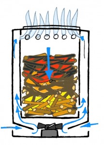

Der PYROKOCHER - Kochen mit Bioabfällen und dabei Kohle produzieren
http://www.ithaka-journal.net/kochen-mit-bioabfallen-und-dabei-kohle-produzieren
Kartoffelschalen, Olivenkerne und Essenreste müssen nicht im Abfall landen, sondern können direkt als Brennstoff für moderne Kochherde verwendet werden. Gerade in vielen Ländern der Dritten Welt, wo noch auf offenen Holzfeuern gekocht wird, könnte kostbares Holz gespart und zugleich gesundheitsschädigenden Russemissionen verhindert werden. Als Rückstand  des Kochens ensteht wertvolle Biokohle.
... bla ...
Funktionsweise eines Pyrokochers
Es existiert bereits eine Vielzahl unterschiedlicher Pyrokocher in allen Preisklassen. Das Grundprinzip ist aber immer das gleiche: Der Ofen besteht aus zwei ineinander geschobenen Zylindern. Der innere Zylinder ist die nach oben offene Pyrolysekammer. Am jeweils oberen und unteren Ende der Zylinderaußenwand sind Löcher gebohrt, aus denen das brennbare Gas aus- bzw. einströmen kann.
Der äußere Zylinder umschließt den inneren und schließt ihn am oberen Ende luftdicht ab. Am unteren Ende des äußeren Zylinders befinden sich Öffnungen, durch die Außenluft für die Verbrennung angesaugt wird. Das Ansaugen kann, wie in der nebenstehenden Grafik dargestellt, durch einen Ventilator unterstützt und reguliert werden, was aber nicht unbedingt nötig ist. Im Grunde lässt sich solch ein Ofen aus zwei alten Blechbüchsen, einem Bohrer und einem Lötkolben herstellen.
Der innere Zylinder wird mit vorgetrockneter Biomasse (Gemüseschalen, Zweige, Trockenmist etc) befüllt und mit etwas Zunder oben angezündet. Durch den Luftstrom, der in der äußeren Kammer nach oben fließt, werden die Pyrolysegase in der inneren Kammer nach unten gesaugt. Durch die unten angebrachten Löcher treten die Gase in die äußere Kammer, wo sie mit Luft vermischt nach oben steigen, um dort oberhalb des Brennstoffs wieder in die innere Kammer einzutreten. Am oberen Ende des inneren Zylinders verbrennen die Gase mit sehr sauberer Flamme und ohne Rußbildung.
Der Vorgang hält solange an, bis die gesamte Biomasse des inneren Zylinders zu Biokohle umgewandelt ist und die Flamme erlischt. Ist die Verkohlungstemperatur von ca. 400 Grad jedoch einmal erreicht, kann für eine längere Brenndauer problemlos zusätzliches Brennmaterial in den inneren Zylinder nachgeschüttet werden.
